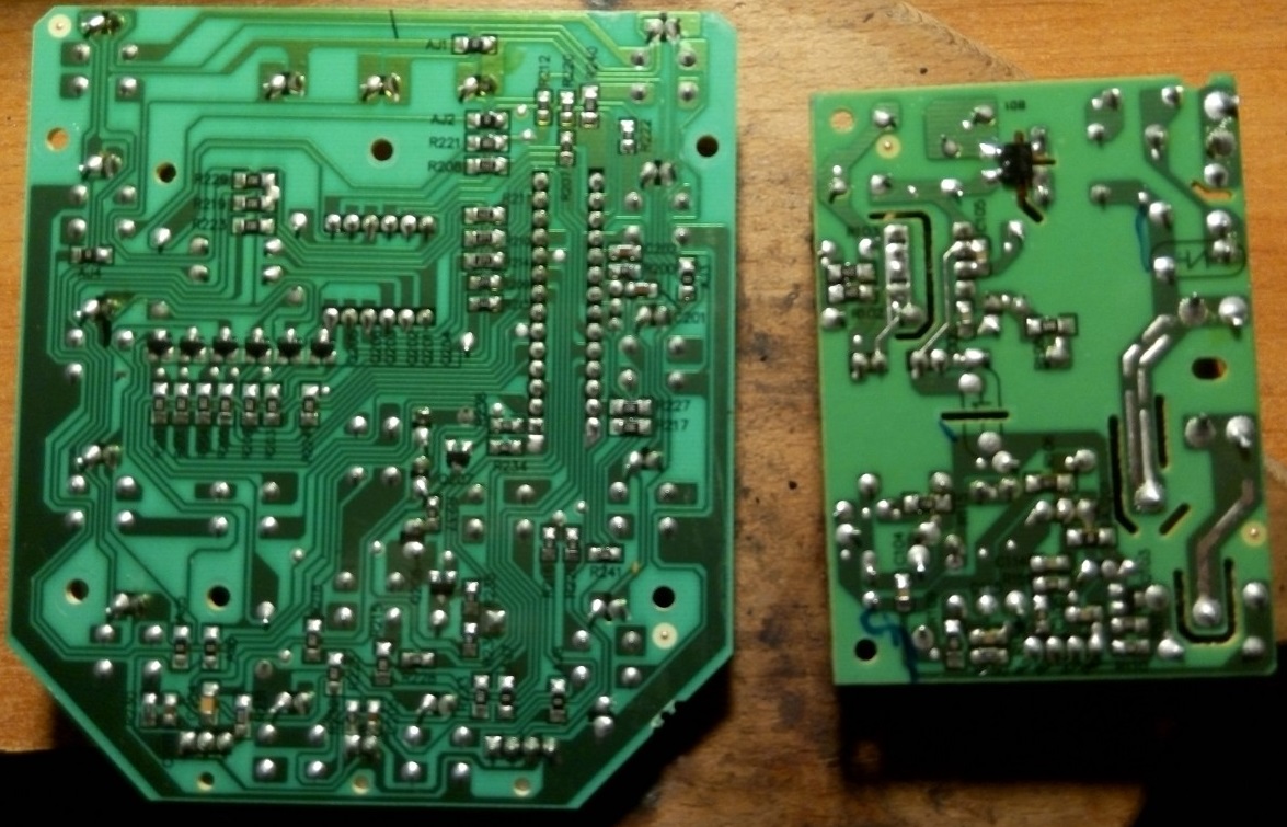

Мультиварка MOULINEX CE501132 сама включается.
Mr-Prof
Байкер
Сообщения: 179
Сообщение #1 от 17/04/2019 10:15 цитата
БП kb-5150
майн CYSB50YC11
Сама по себе включается когда хочет. Без внешних воздействий.
Просто стоит выключенная, включается, запускает программу.
На данный момент разобрал, достал БП и майн.
Пока перебираю электролиты в БП и в майне.
Реально ли найти прошивку?
Может кто сталкивался с такой проблемой.

Среди электролитов никакого криминала не нашел. Ну разве что заменил слегка подсевший один 470х16 - показывал 430. Заменил на 470х25
Кнопка включения не звонится на мегаОмах. То есть конпка ни при чем.
Следов залитий/гнили не обнаружено вообще совсем. Плата под лаком.

Ларчик просто открывался. включается то она не только кнопкой включения, но и кнопкой любой программы.
Кнопка программы "каша" при покачивании пиптика то в утечке, то нет. Без щелчка. По щелчку есть срабатывание.
Заменил кнопку, все работает.

Реакция рандомная. Могла запуститься, а могла и не запуститься.
Я ж его гонял на работе без родного БП. Лабораторником мучил. Проблема и на лабораторнике повторилась - так исключил родной БП из подозреваемых.
