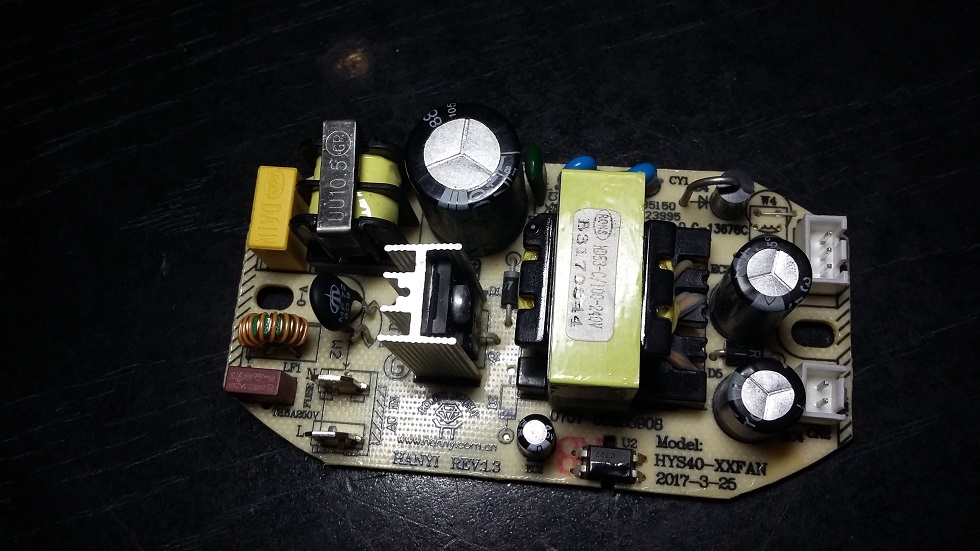

Можно ли вместо одного блока питания увлажнителя, закинуть последовательно 2 ( 12+24 ) обычных блока по 2А от wiif роутеров.
Для данного блока как я понял нужно 12 + 38 вольт, как раз примерно так и выходит если соединить последовательно.
Есть ли какие либо подводные камни в этих блоках увлажнителей, нужно ли использовать именно их а не 2 штуки обычные , как раз будут с влагозащитой в закрытом корпус.
HYS40-XXFAN

Сообщение #2 от 26/03/2019 18:31 цитата
Не дождался ответа , решил на свой страх и риск подключить два блока, в общем схема рабочая, увлажняет отлично на выходе получилось 12вольт и 36. Разницы от родного б.п не заметил. Считаю доработку успешной т.к корпуса у блоков герметичны от воды а у увлажнителей самая уязвимая зона - попадание воды на бп и выход его из строя.

Сообщение #3 от 05/11/2021 14:24 цитата
приветствую!!!!не осталось ли данной платы чтобы сделать более качественное фото.у меня такая же плата, погорели smd резисторы,спасибо
