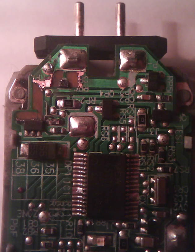

Начал сильно греться пылесос LG V-C6366STV. Разобрал для чистки фильтров и обратил внимание, что крыльчатка на двигателе вращается туговато. Подозреваю, что в подшипники попала пыль. Хотел разобрать, но не смог снять крыльчатку. Также не смог снять её вместе с ротором. Двигатель VMC400E5. Помогите, кто уже делал что-нибудь подобное или знает, как это делается. |

Этот двигатель разобрать можно, а вот собрать будет целая проблема - там все сделали, что-бы он ремонту не подлежал.
1)Ротор можно вытащить вместе с крыльчаткой следующим способом: высверлить 4 заклепки, которые хорошо видно на нижнем фото.................... |

Спасибо. Проще купить новый движок. А пока пусть работает до полного отказа. |
boroda3x
У меня на таком же движке накрылся подшипник, я высверлил клёпки, снял кожух, на щётках отогнул пластины заглушки и вытащил пружины чтобы щётки не косались ротора , далее высверлил клёпку на шайбе крыльчатки, снял крыльчатку и пластину с подшипником, выбил ротор с другой стороны выколоткой, подшипники стоят разные, вот и в принципе и весь движок разобран. Хотел решить проблем с засверлиным ротором путём засверления и нарезания резьбы под болтик на токарном станке, но коллега предложил всё собрать и капнуть сваркой т.к. больше разбирать я его не буду, а в случае чего куплю новый пылесос. Сложнее было с закрытием 4 дырок из под клёпок, их надо закрыть чтобы воздух не проходил, я хотел их запаять, но ребята из слесарки мне заклепали их через жестянные пластины. Главное то что всё работает и миф о неразборности корейского чуда рухнул. |
