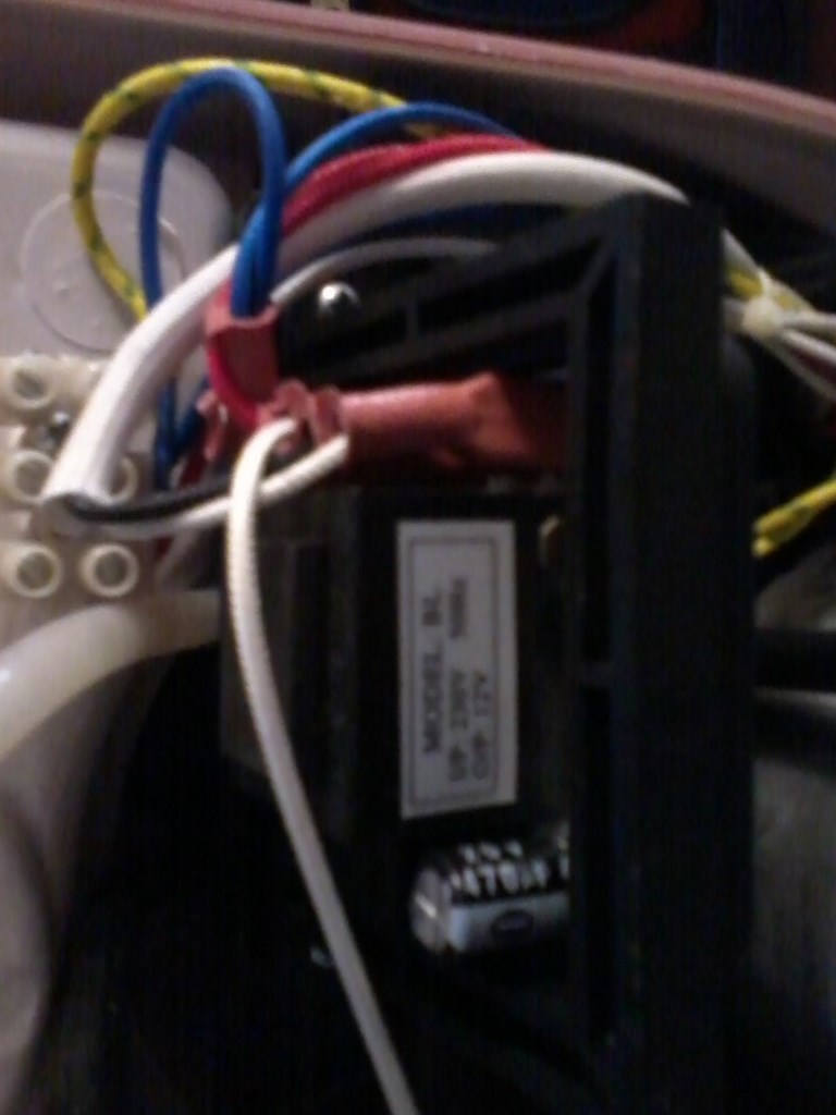

У комбайна под нагрузкой не крутится шнек. при разборке не могу разъеденить верхнюю и нижнюю крышку корпуса. очевидно, где то защелки, но не вижу где. Кто занимается ремонтом, подскажите пожалуйста |
nil75
Если правильно указана модель, то никакой мясорубки там нет. Я так понимаю вам надо снять крышку. Для этого надо отвинтить металический винт штыря чаши. Делается это пассатижами. |

У меня такая же проблема. Не крутится под нагрузкой штырь в большой миске. Как будто проскальзывает. Разобрал, и не могу понять, почему скошены зубцы. Это так и должно быть, или глюк? Как отремонтировать, есть идеи? )
Как ее решить? можно ли где-то в Москве купить новую запчасть?
IMG_4309.JPG 46.4 КБ Скачано: 3814 раз(а)

*TiGeR*
Ну что же. Позвонил в центр Филипс. Отправили в сервис. Позвонил в СЕрвис - мне сообщили, что запчасти не продаются. Комбайн можно сдать в ремонт. Других вариантов нет.
Вот я и отремонтировал комбайн своими силами |

Комбайном почти не пользуюсь. После покупки в гарантийный срок попытался сделать морковный сок, на 3-й морковке он остановился, отнес в сервис, отремонтировали, а пару дней назад делал сок из яблок (3 яблока на стакан сока), сделал 2 стакана сока, а на следующий день на 2-м стакане комбайн отключился. Хочу разобрать корпус, чтобы определить, какую деталь меняли, но не могу разобрать корпус |
ortodox57
Походу этот комбайн редкостное дерьмо. Тоже принесли в ремонт почти новый ,но уже со скошенными зубьями (пробуксовывает шестерня).
Винт штыря проворачивается , но не откручивается... Сижу чешу репу. |
