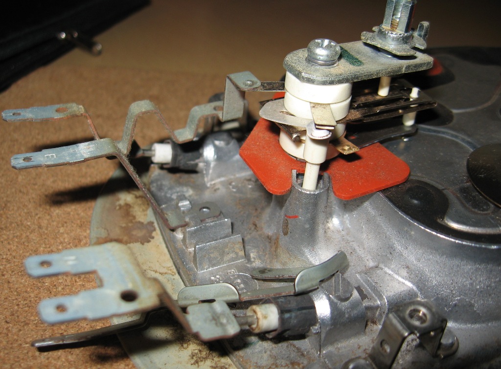

Добрый день, случилась следующая поломка моего утюга. Суть проблемы заключается в том, что при включение утюга в сеть в режиме максимального нагрева вырубает пробки сети в квартире. При включение в режиме минимального нагрева, подсветка утюга горит, а лампочка нагрева загорается и сразу же гаснет, но пробки не выбивает. После того как начинаешь крутить регулятор температуры приближаясь в режим максимальной температуры где-то в середине значений этого регулятора ( круглишка по центру) происходит долгожданное соединение контакта на разогрев и в этот момент опять вырубаются пробки. Подошва остается холодной всегда. Что делать ума не приложу. Простая чистка утюга с зачисткой контактов не помогла |

Уж больно он мне по душе служил верой и правдою 5 лет. Не ужели все так плохо с моим утюжком? Спираль Тэна вроде звонится. А на массу с тэном тоже звонится. Вот и пробки выбивает как только включается на нагрев мне так кажется. Тэн вмонтирован в утюг капитально. В саму подошву и поменять его мне вижу очень трудоемкий процесс. И заниматься уж этим я точно не буду. хотя подошва осталась целой и невредимой. Есть три точки крепления подошвы к нагревательному элементы типа пайка или клепка. Высверливать.. не. не буду. Овчинка выделки не стоит.. |

Вывод простой всю нижнюю часть лучше в утиль чем под восстановление. Остается PHYDisc 80, Терморегулятор, электронный блок управления с пластиковым корпусом. резинки и пластиковый корпус. с бачком.
Кому нибудь надо?
Так по поводу поломки мое предположение Правильно? |

xarl, надо понимать из текста инструкции по ремонту что, термостат нельзя поменять так как он залит клеем,и он не заказывается отдельно,а у меня поломка случилась именно из-за него. На схеме я так и не нашел его (позицию 116) Где он под клеем расположен. или он в станине(корпусе)?

ты имеешь ввиду """Простейшим выходом из данной ситуации будет выкинуть этот термопредохранитель, а электрическую цепь в этом месте закоротить. При исправности основного регулятора температуры отсутствие термопредохранителя на работе и безопасности утюга абсолютно не отразится.""" цитата из книги.... и еще. у меня же утюг с автоотключением. это тоже вроде как должно посодействовать если что... |

Золотые слова. Полностью с ними согласен. Я не технарь , поэтому предполагаю только. А какие факты нужны, чтобы определить, что именно поломалось? Полагаю, что вышеуказанные факты состояния подопечного наводят на круг возможных неисправностей. Тен целый прозванивается. Сопротивление не мерял. Может надо? как в этом сообщение. http://monitor.espec.ws/section39/topic126839.html |
