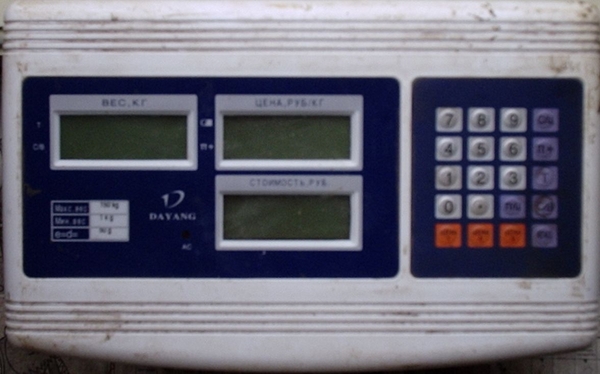

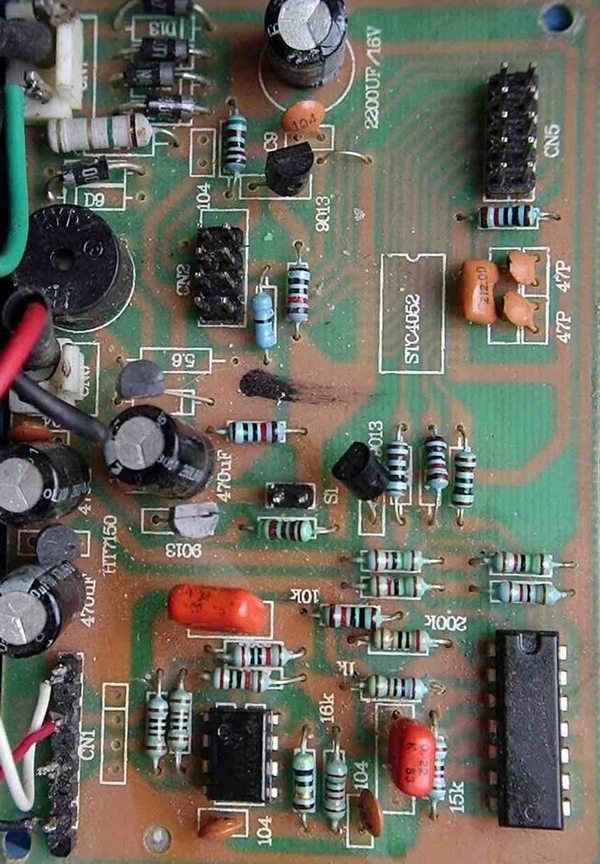

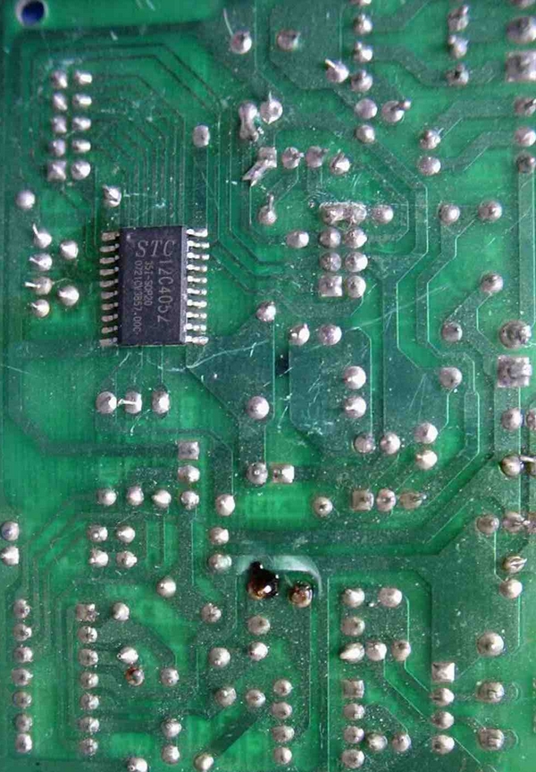

Принесли знакомые в ремонт китайские весы- периодически слетает калибровка- в спец мастерской им сказали выкинуть их на фиг а куратор весов где-то пропал. При включении высвечивают FULL на остальных НННННН. через 0.5 с на всех 000000. На вес не реагируют (до этого показывали что-то несуразное). Нажатия на клавиатуре индицируют правильно но ввод калибровки ничего не дает (Калибровку оставил куратор на огрызке старой бумажки). С весами прежде дел не имел- может ввожу что-то не так. Питания в норме. Датчик звонится как резистивный мост 119 ом в плече. Читал что при калибровке надо ставить перемычку-но куда- на этой плате без понятия. Может подскажете что по ним?

Я то-же с ними согласен, хотя в мастерской их даже не открывали, но очень уж меня упрашивают.

Помогла замена умершего операционного усилителя входного с датчика OP-07. Заменен на аналог К140УД17А.
