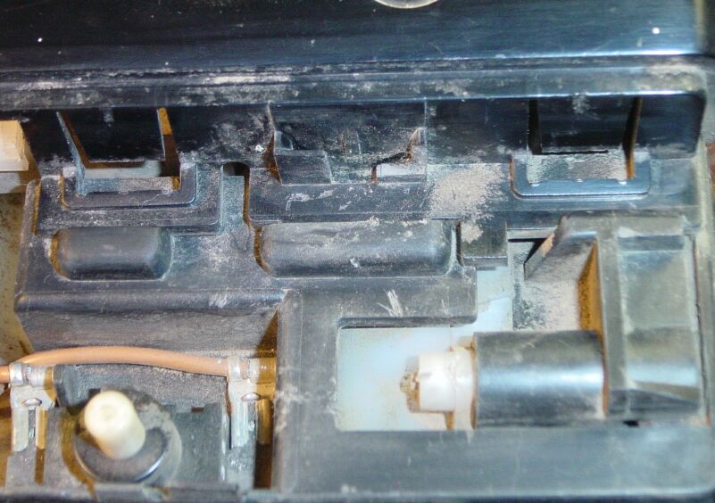

на верхней плате управления не работает ни одна кнопка. произошло все внезапно во время бега. дорожка просто остановилась. при питания дисплей показывает всю информацию. элементы как транзисторы и диоды проверил все рабочие. визуально все дороги идут на "каплю". осцилом посмотрел на кнопках прямоугольные импульсы с частотой 16Hz. на шлейфе кроме питания 12В обмена нет. в чем может быть причина? |

Вы меня не поняли, нет связи с дорожкой, перетерт провод, это часто бывает. |

Может всё дело не в верхней плате. Может цепи питания двигателя. В основном там транзистор вылетает. Встречался с таким. Табло светится и кнопки все работают а дорожка молчит. Мощный полевик менял на плате управления двигателем. |

Кнопки могут не работать из-за побоя входов капли. Бывает группа кнопок или все. Кнопки могут быть объединены в группы. Нужно смотреть импульсы на кнопках при нажатииимпульс опроса передается на шину данных. Схема опроса кнопок стандартная . Если кнопки подключены через буферные мс то еще можно отремонтироватьЮесли напрямую к капле то увы. Кнопки и плата привода связаны только по питанию и вых сигналам на скорост подъем и ключ безопастности.
Кнопки часто летят из-за статики. Можно померить сопротивление входов с кнопок и сравнить на всех входах. Часто летят защитные диоды в мс. |
