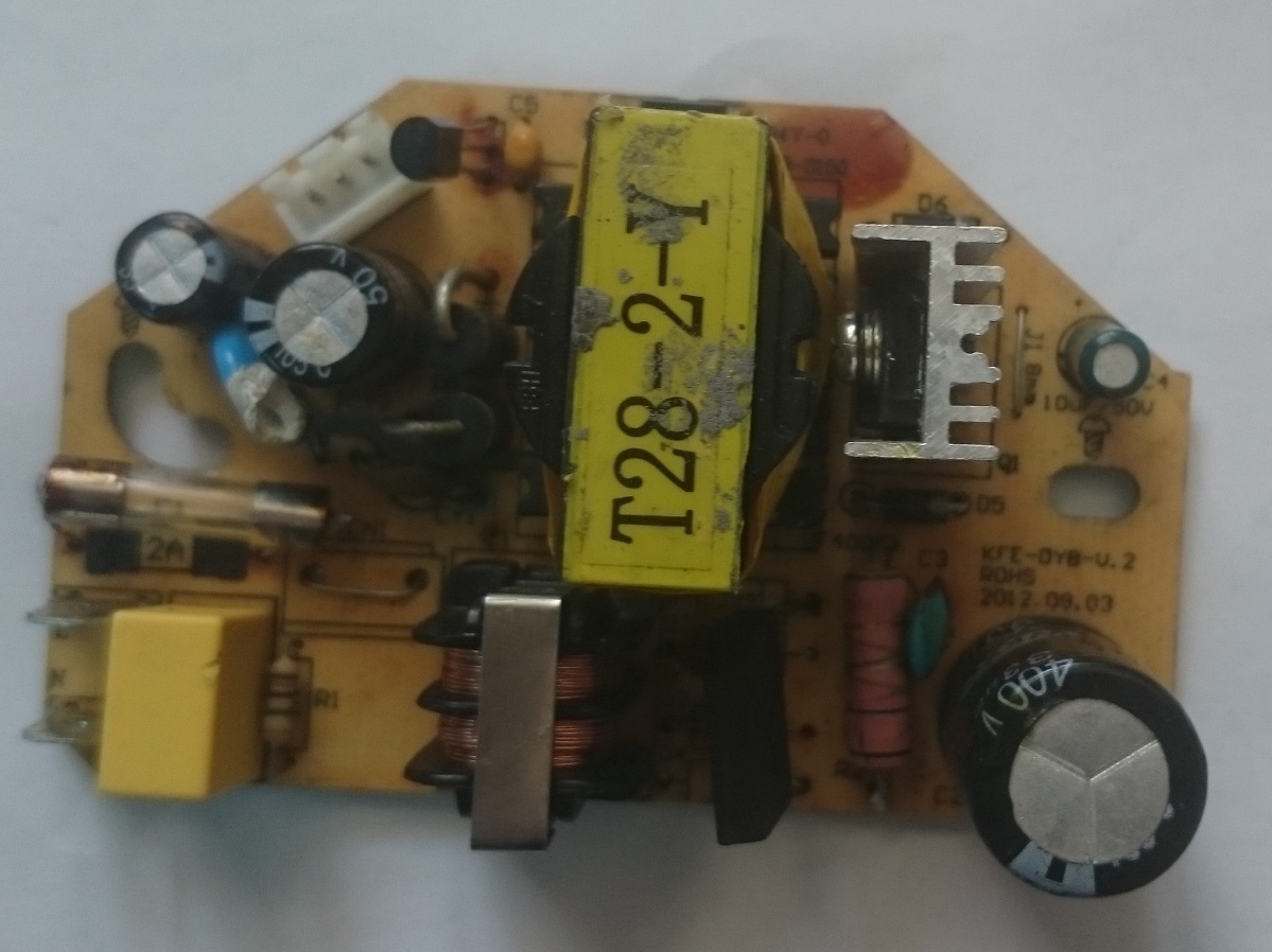

Сообщение #11 от 02/04/2018 08:29 цитата
Где можно купить такой дроссель 5700мкГн, тоже самое попалось.
Или чем заменить ?
