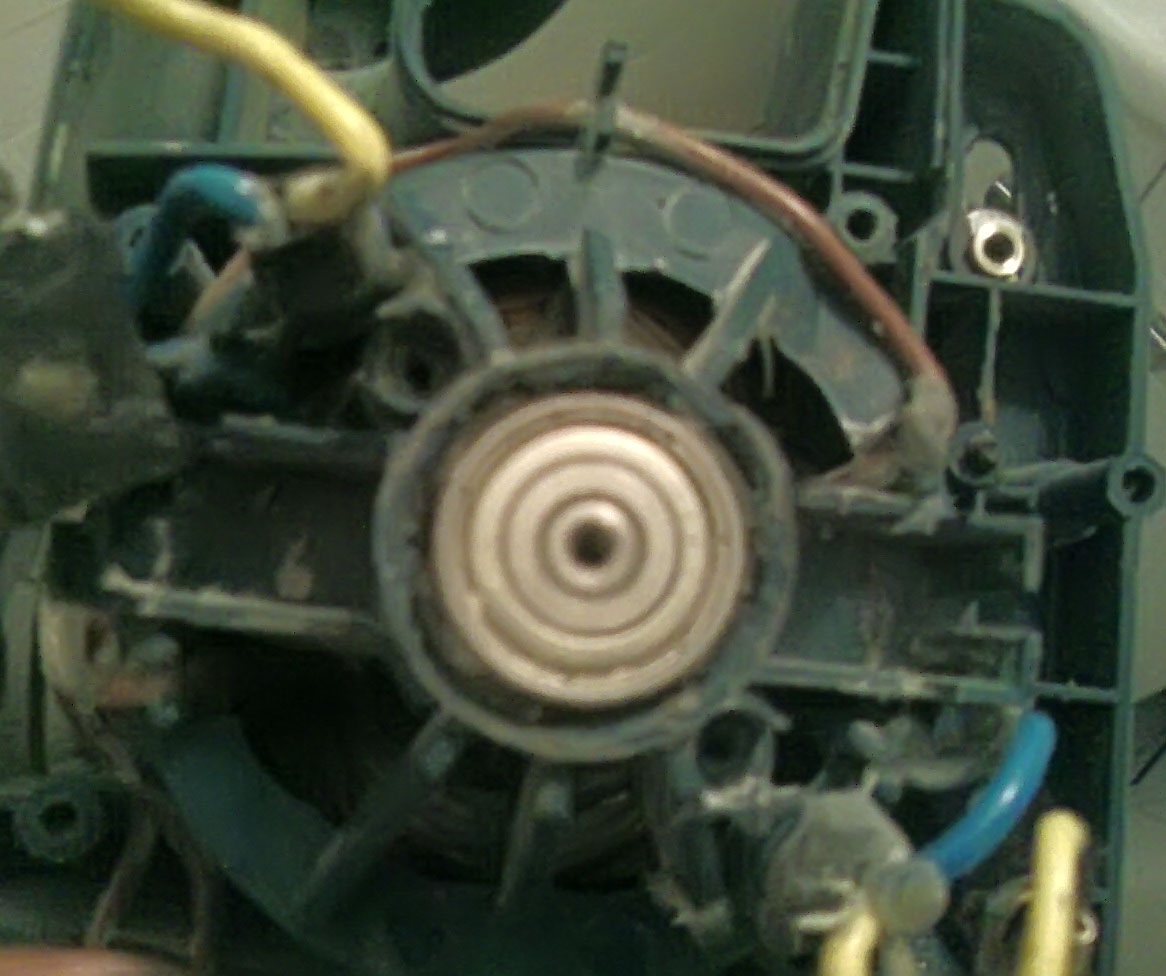

alexx7777
Сообщения: 41
Сообщение #6 от 17/08/2012 17:59 цитата
shov244, Подскажите пожалуйста, чем можно очистить коллектор электродвигателя и как его можно вынуть
http://s2.ipicture.ru/uploads/20120817/o74YH2Wc.jpg
http://s2.ipicture.ru/uploads/20120817/S5TRemHr.jpg
http://s2.ipicture.ru/uploads/20120817/IwWqpipn.jpg
http://s2.ipicture.ru/uploads/20120817/oRfo8f9B.jpg

shov244
Сообщения: 3825
Сообщение #9 от 17/08/2012 21:27 цитата
alexx7777, зачем вынимать , неужели не подлезть , чтобы почистить ? Фото сбоку сделай ...
alexx7777
Сообщения: 41
Сообщение #10 от 18/08/2012 00:08 цитата
http://s2.ipicture.ru/uploads/20120818/DmW57g7U.jpg
http://s2.ipicture.ru/uploads/20120818/JVNhfTsX.jpg
shov244
Сообщения: 3825
Сообщение #11 от 18/08/2012 00:26 цитата
Вполне почистить можно не разбирая . Берешь ватные палочки которые в продаже или наматываешь вату на что-нибудь и смачиваешь в растворе , а также пинцетом берешь отрезанную резинку и чистишь . Резинка не обязательно школьная - подойдет например и от ботинка подошва . Ну как то так ...

alexx7777
Сообщения: 41
Сообщение #14 от 18/08/2012 01:11 цитата
shov244, Спасибо, буду пробовать.
alexx7777
Сообщения: 41
Сообщение #15 от 27/08/2012 02:59 цитата
shov244, Спасибо, получилось
