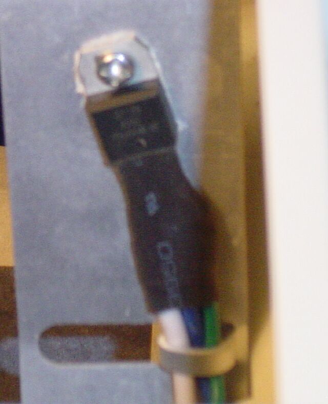

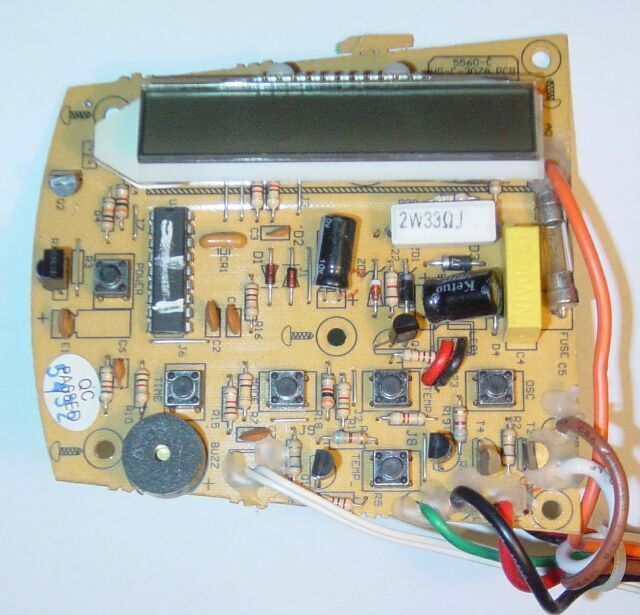

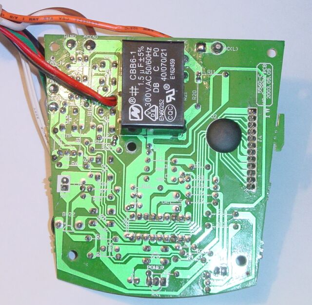

Обогреватель BORK CH BRE 1520 SI после включения в сеть и нажатия клавиши POWER на обогревателе, все нормально работает, все режимы, но после примерно 20 секунд работы аппарат выключается и ни на что не реагирует. Светодиод индикации внизу на корпусе обогревателя перестает гореть ярко красным. Притухает.
Основная плата (5560-С HG-C-307A.PCB 2003-09-09) управления обогревателем собрана на
Микросхема HT46R47
Микросхема управления дисплеем (капля)
Транзисторы S8550 x 3 шт
Cимисторы или тиристоры BT131-600 x 3 шт
И отдельно на радиаторе стоит симистор или тиристор BT139-600E x 1шт.
Может кто сталкивался?

Все наладил. Заменил электролиты 470 мкФ х 10в и 470 мкФ х 16в и тщательно все пропаял на плате. Все ОК!
