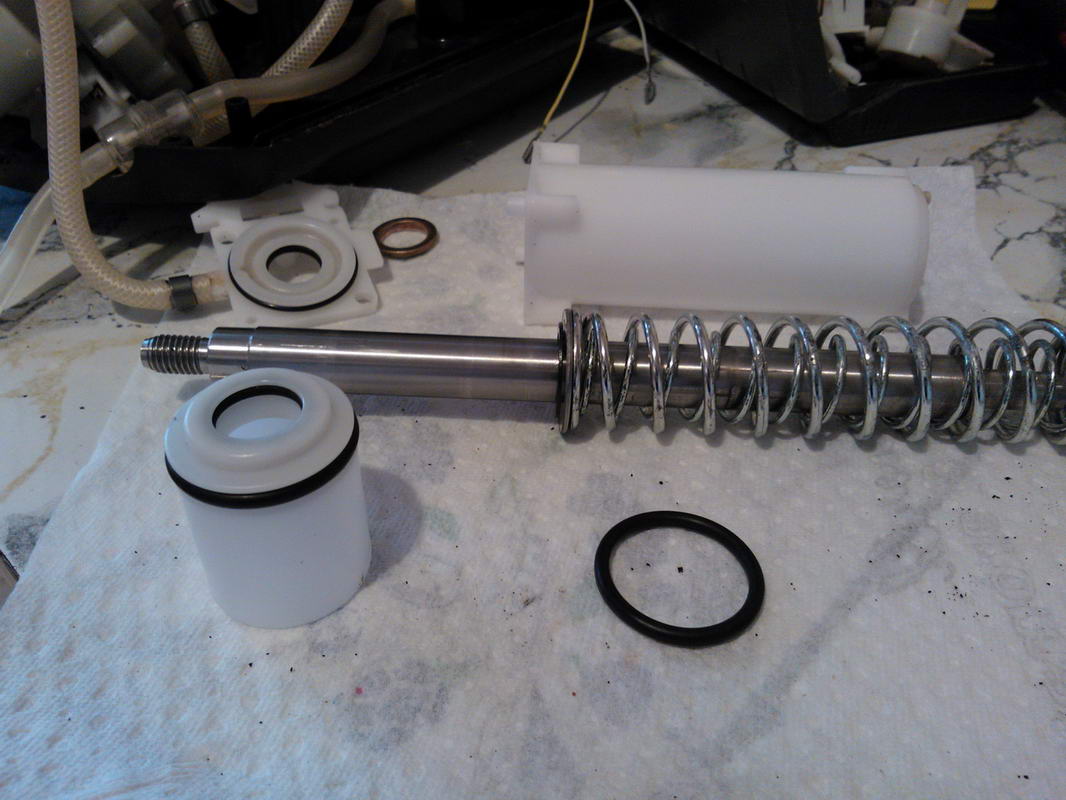

Приветствую всех!
Решил сам поменять уплотнители. Пока искал их, забыл что откуда замешательство
Осталась не пристроенной одна прокладка (см. фото), куда ее... понятия не имею

Прикрепил фото к первому сообщению.

Судя по фотографии в этом узле прокладки все на своих местах. Их там 4 штуки. Ремкомплекты, которые продаются для этих машин, включают в себя 8 резиновых уплотнителей. 4 устанавливаются в тот узел,что изображен на фотографии. 2 резиновых кольца идут на уплотнение поршня, который сжимает помолотый кофе (бывают конструкции поршня с одной прокладкой). 1 манжета идет на уплотнение штока, который выбрасывает таблетку кофе ( стоит в бойлере. самая дорогая и чаще всего выходит со строя). 1 манжета идет на уплотнение места установки емкости для воды.
