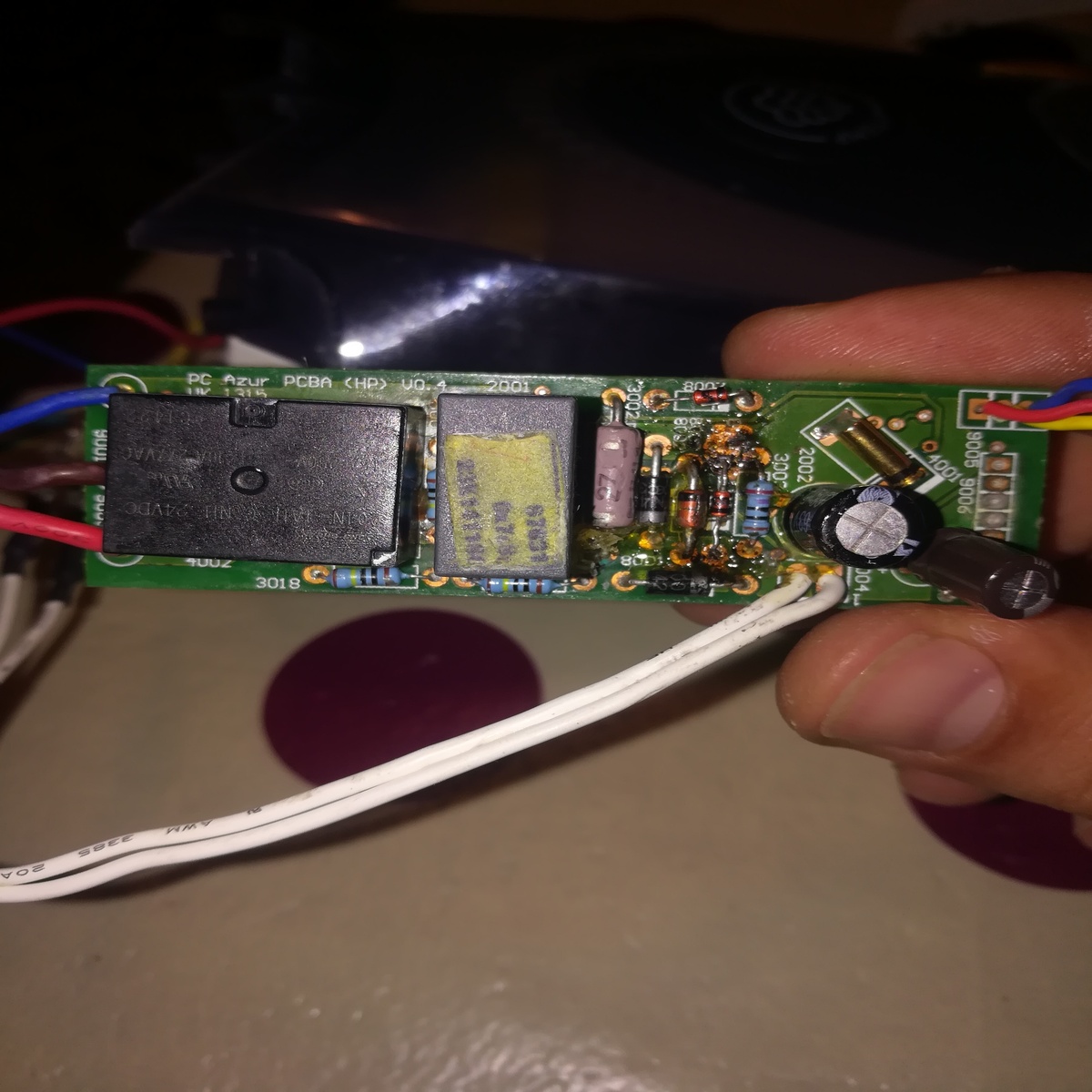

Мультиварка Редмонд RMC-4503
БП-трансформаторный (модуль БП WXB-0502-P10)
Плату контроллера не снимал. Один ТЭН. Два датчика. Термовставка по сети, исправна.
Проблема - E5("перегрев") при включении в сеть. Думаю, что виноват верхний термодатчик, его сопротивление 100-200 ом, причём плавало. Нижний датчик 110ком. Если отключить верхний датчик - ошибка Е1.
Когда разобрал крышку, понял почему сопротивление датчика нестабильно, он буквально плавал в луже жидкости, выводы проедены коррозией.
Теперь вопрос, что это за хреновина и чем заменить из ассортимента стандартного магазина импортных радиодеталей. По виду напоминает маломощный стеклянный диод, цилиндрик ф2х4мм с гибкими выводами.

MF58-104

Сообщение #4 от 27/07/2019 03:14 цитата
подниму старую тему, вдруг подобные вопросы будут. мне попала такая же 4503 - владелец отдал на запчасти со словами , что хорошо работала, но вот в последнее время не запускается, ошибка Е5. после разборки и прочистки всего аппарата, снятия разъемов с датчиками и одевания их обратно - всё хорошо, ошибки нет. верхний терморезистор при комнатной температуре 10.01ком, нижний 91.2ком. Возможно, в разные партии ставились разные, с учётом ли прошивкой различий, или ещё как-то... терморезисторы оба рабочие, от нагревания сопротивление снижают.
candyman
Сообщения: 98
candyman
Сообщение #5 от 27/07/2019 14:21 цитата
дополнение: верхний всё же буду менять на 100к ( B57164-K 104-J, 100 кОм, 5%, NTC). родной хоть он и не намок , но сопротивление не норма. подогрев приготовленного работает (на нижнем датчике), а гречку м.в. собранная не варит совсем.
