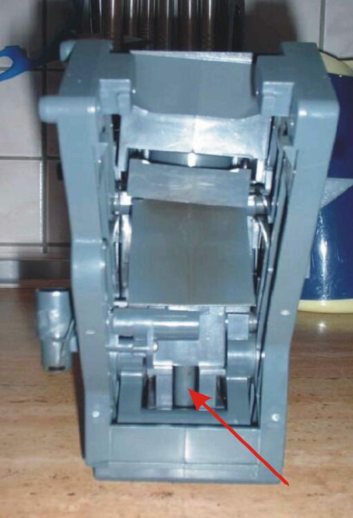

Нужно смазать шток нижнего поршня. При проворачивании механики вручную, поршень должен легко становиться вниз.
  bg-2-2.jpg  44.81 КБ  Скачано: 516 раз(а)

Nickolai, механизм работает легко, всё смазано, проверено.
shov244, шестерни стоят как положено, дело в том что когда срабатывает концевик бункер останавливается как положено, но потом включается,кратковременно, реверс и бункер отходит наполовину открыв засыпное отверстие, при этом оба концевика остаются свободными, а должно как?
