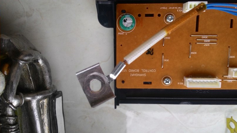

Добрый день.
Помогите опознать сгоревший элемент в подставке чайника ariston wk 24e
kb-3151c e123995
-298821815.jpg 108.31 КБ Скачано: 393 раз(а)
rommo
Сообщения: 720
Другую сторону платы сфотай
ДОБАВЛЕНО 12/06/2015 17:15
Наверно что то из viper |
KRAB
Распугиватель клиентов
Сообщения: 21704
На Аудионет - в БАЗУ по ИМС ШИМ |
victorx
Сообщения: 2116
вряд ли шим, диодного нету
ДОБАВЛЕНО 12/06/2015 19:20
моста |
Сообщения: 15978
Диодный мост может состоять из 1 диода как в китайских зарядках.+Если так шим(или что там)звездануло то мозгам в этом чайнике капут на 90%,придётся в обычный переделывать |

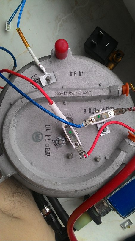

azbooki
victorx
Сообщения: 2116
это контроллер или таймер,интернет в нем есть
teapot01.jpg 67.63 КБ Скачано: 443 раз(а)

azbooki
Сообщения: 21628
azbooki
Поставила fsdm311 с допиливанием (вместо thx203h) тишинааа |
