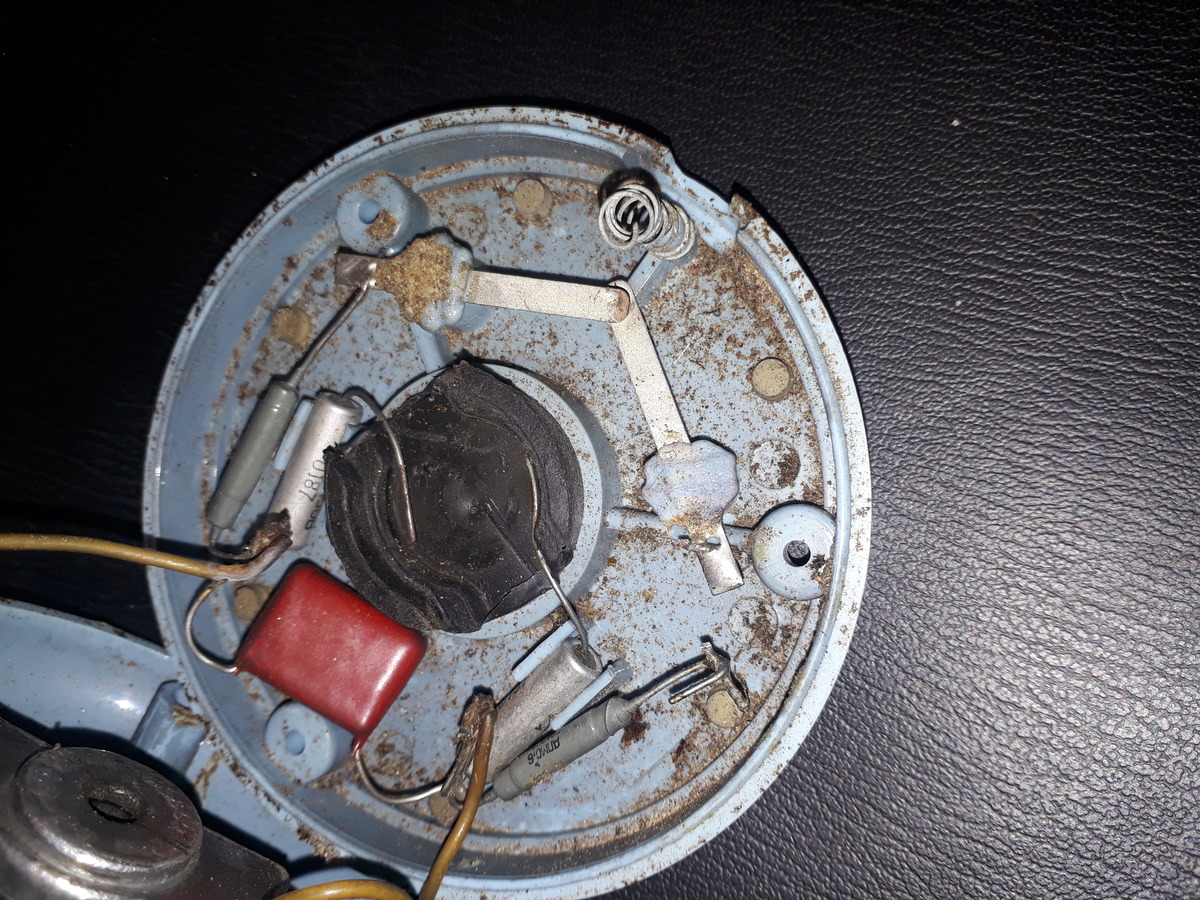

Приветствую присутствующих. В наличии имеется аналогичный Moulinex Genius 2000 L21. Заклинило низкоскоростную шестерню от длительного перерыва в ее использовании. Подскажите, пожлуйста, как ее можно снять с вала или вместе с ним извлечь с металлической платформы? Применять необоснованно грубую силу к пластиковым деталям столь почтенного возраста кажется рискованным. Спасибо.

Drey555
Привет у мамы также эта штука застоялась и теперь нет привода на нижний шестигранник который вращает диски надеваемые на вал в чаше.
Idox чтобы разобрать этот узел, стяни верхушку с приводного вала, Нижний шестигранный вал держится на резьбе, держишь снизу шестеренку сверху брал плоскогубцами и открутил. Все. А у меня такой вопрос сразу Нижний шестигранник который на резьбе он в муфту вкручивается вращается ли она или приросла в моем случае?
[img][/img]
