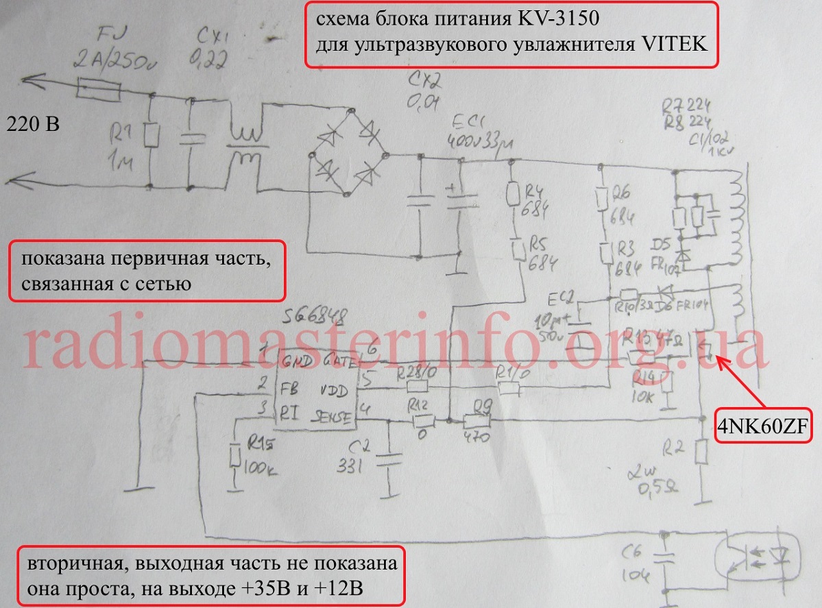

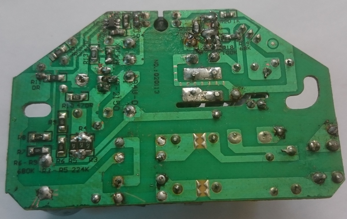

Увлажнитель воздуха AirInCon SPS-840. Построен на базе Vitek VT-1761.
Помогите советом.
Плата питания KB-3150. Ниже прикреплены фото.
Вообщем проблема такова. При вскрытии были выявлены и заменены неисправные элементы: sg6848, резистор 2вт, полевик 4N60.
При включении в сеть и переключении режимов генерации пара увлажнитель отключается и включить его можно только при переподключении в сеть.
Также наблюдается другая проблема, увлажнитель не включается вместе с баком. Если бак достать, включить а потом обратно поставить все нормально.

Подключи другой бп, может проблема не в нем
