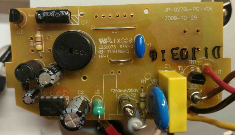

Помогите, пожалуйста, найти схему и номинал выгоревшего резистора R16.
Предыстория такова. Перестал включаться нагреватель, сама плата работала. Определил неисправный управляющий симистор(триак) TR1.
Родной TR1 был T1M5F600A.Такой же найти не смог, заменил на BT131-600. После замены TR1 нагреватель стал включаться и йогуртница заработала, но не долго.
Раза 3 сделали полноценно йогурты (каждый цикл около 10 ч). После чего выгорел R16 и BT131-600 находится в открытом состоянии (вероятно тоже сгорел), на нагреватель постоянно поступает напряжение 220В, даже до включения кнопками.
Резистор R16 стоит на входе управляющего вывода (G) симиcтора TR1.
Нельзя было делать замену T1M5F600A на BT131-600 ?

Сообщение #2 от 22/01/2024 11:00 цитата
R16= 561
