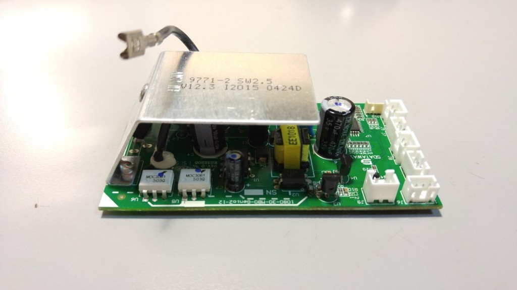

Кофемашина Saeco incanto classic SUP-21Y. Плата электроники Saeco IG 1/8/155/07/58/R01, версия на процессоре V104/47D7 1.8.155.07.58. При включении и отсутствии воды, горит светодиод отсутствия воды и машина, естественно, не включается. При наливе воды срабатывает (100% срабатывает) датчик (геркон) и светодиод гаснет и машина работает в штатном режиме. Когда вода заканчивается, срабатывает датчик -геркон - 100% срабатывает и сигнал доходит до платы, а далее до процессора. Но светодиод не загорается, машина не реагирует и продолжает пытаться варить кофе. Датчик точно нипричем!. Я его потом вообще отключил и коротил при проверке контакты на плате пинцетом. Если выключить машину и включить без воды - видит, что нет воды и не готовит кофе. Доливаешь воду - видит, что появилась вода и работает в штатном режиме. Но когда вода заканчивается, этого не видит и продолжает работать. Так как у меня принципиальной схемы нет (может кто поделится?), а только блок схема, грешил на процессор - до него сигнал от датчика доходит. Все остальные датчики штатно срабатывают. На них нормальная реакция. Под рукой была РАБОЧАЯ точно такая кофемашина. Снял с нее точно такую плату электроники с такой же версией, переставил на свою... И точно такая неисправность! Вернул плату на место - там такой неисправности нет. Что может быть? Что смотреть? Посоветуйте, пожалуйста.

Что помешало поставить свою плату на вторую машинку, для локализации дефекта?
Раз нет понимания, начинай искать глюк методом исключения. Раз есть рабочий аппарат. И настоятельно рекомендую начать с замены поплавка и геркона цепи наличия воды.

Ставил. Плата рабочая. Поплавок и геркон ни при чем! Я же писал : Датчик точно нипричем!. Я его потом вообще отключил и коротил при проверке контакты на плате пинцетом. Т.е. моделировал ситуацию срабатывания геркона.

Хоть тема и старовата, я присоединюсь к ней. Точно такая же машина. Включаю без воды, горит восклицательный. Наливаю воду тухнет. Все логично. Снимаю бачок с водой и машина не видит что воды нет. Восклицательный НЕ загорается. Геркон реагирует на магнит проверено тестером. На включенной машинке водил сильным магнитом и она не понимает что вода кончилась!
И еще есть один момент. При включении когда вода есть и все норм, она делает кофе, наливает чашку и под конец зажигает восклицательный. Думал расходомер но она льет разные объемы кофе как маленькую чашку так и большую....и под конец восклицательный знак!

Сегодня еще раз все проверил. Геркон срабатывает, (только один раз). Расходомер крутиться, пропадает 5 вольт когда магнить пролетает мимо датчика. По инструкции восклицательный знак загорается когда нет воды, когда кофемолка пуста и когда контейнер с кофе необходимо опустошить.
