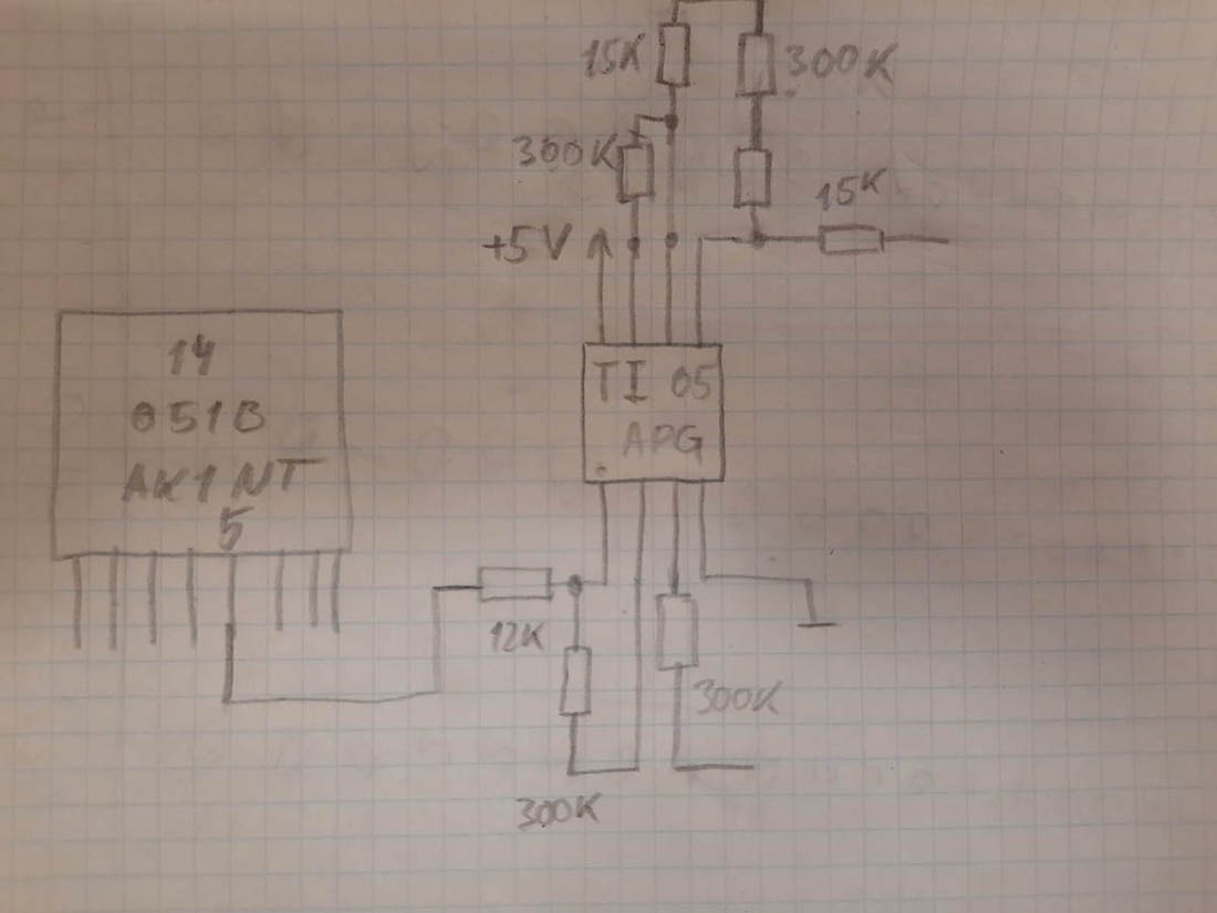

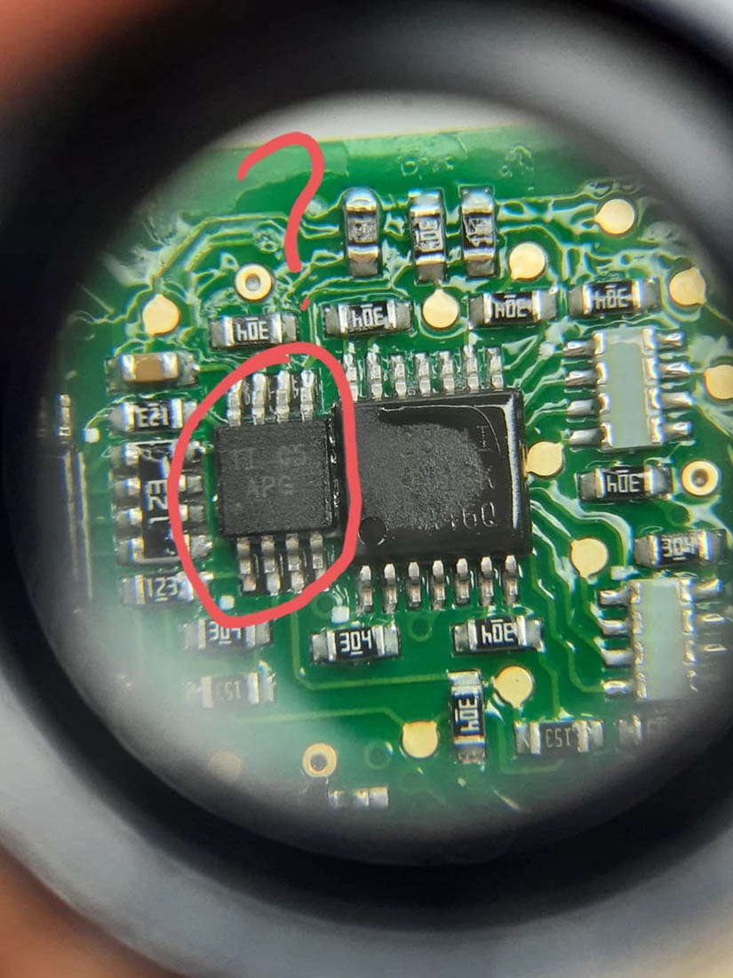

Электрическая инвалидная коляска. Блок управления освещением и электроподъёмниками. Прошу помочь с опознанием сгоревшей микросхемы. На плате блока две одинаковых микросхемы, одна сгорела. Поиск по маркировке (TI 05 APG) результата не дал. Привожу фото и зарисовку обвязки микросхемы.

Суда по обвязке смахивает на сдвоенный опрационник типа LM393

По маркировке APG от TI соответствует ОУ TLV2372D

Всем спасибо. ОУ TLV2372D - подошел.
