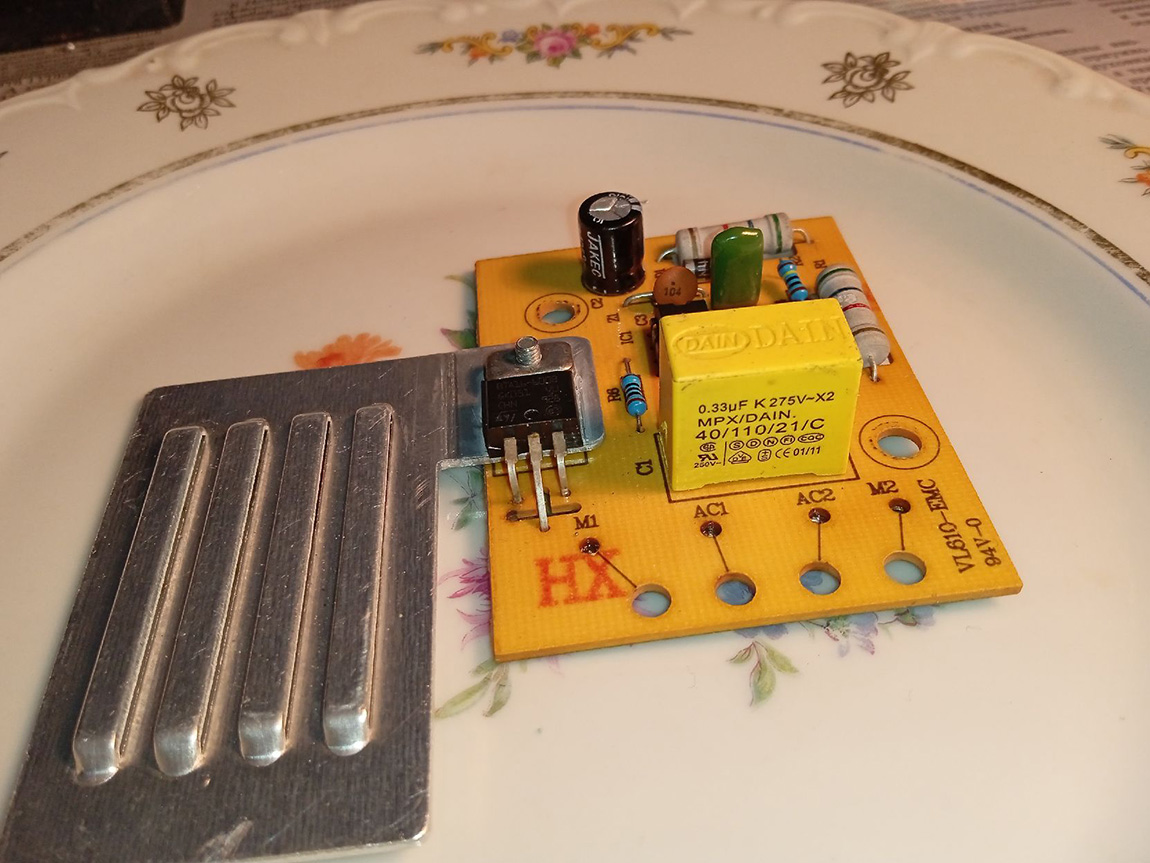

Здравствуйте.
Приобрёл вот такой регулятор (диммер) мощности пылесоса, скрины в прикреплённых файлах.
Регулировка напряжения меняеться от 80 вольт и до 220 вольт.
Подскажите пожалуйста, что нужно изменить в схеме устройства, что бы напряжение менялось от 0 и до 220 вольт
ну или хотя бы от 20 и до 220 в.
Симистор BTA16-600B, подстроечный резистор на 500 кОм подключаеться к CN1

Какой?
ДОБАВЛЕНО 03/12/2022 06:11
недовольство, огорчение Хотел схему закачать.чето не выходит.
ДОБАВЛЕНО 03/12/2022 06:18
улыбка Вроде загрузил.
Сделай по левой схеме,в параллель 500к добавь резистор подстроечный 2Мом и поиграйся.

Нужно уменьшить ёмк. конденс. С1 и сопротивл. резист.2 в три раза. А вместо R3 поставить резист. на 2Мом.
