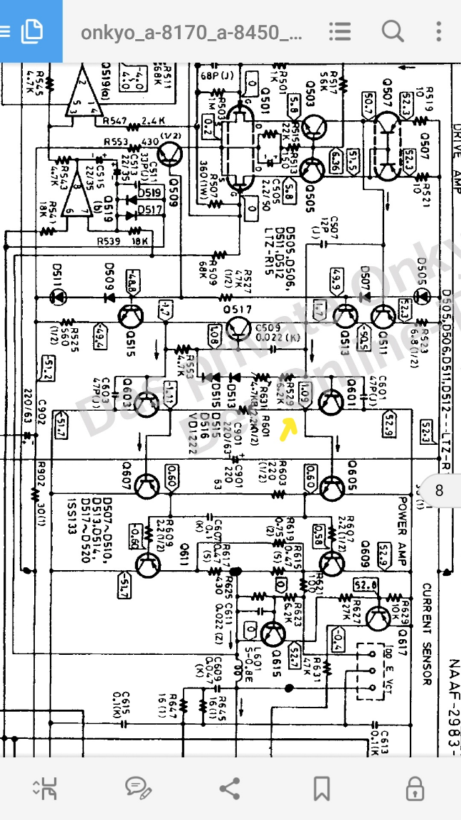

Приветствую. Прошу указать на возможную проблему. Суть следующая: не работает левый канал на усилителе, очень сильно греется выходной транзистор (на схеме q509) и вместе с ним мощные резисторы по 5вт. Проверял электролиты, по первым признакам целые (мультиметром). Напряжение на базе меняется с увеличением громкости, но не симметрично с правым каналом, когда на правом канале 10 вольт, на базе транзисторов левого канала всё ещё ноль. Вместе с этим не включается реле rl501. Если убрать транзисторы q509 и q510 реле включается и работает только правый канал.

На базе q509 на холостом ходу всегда присутствует напряжение. Пошел искать дальше

Q504 пробитый оказался. Убрал его совсем пока что из схемы. Q509 так и продолжает греться. Если убрать q507 то греться перестает( ну естественно) что то ползаю вокруг да около, а понять не могу

База шевелится, ток пропускается. Вот такой уровень. Убрал один, чтобы не сгорело ничего дальше. На q501 все напряжения одинаковые как на левом канале, так и на правом. Значит что-то между ними не так

Я так и делаю. Схема не совпадает с усилителем, только в общих чертах

Нашел схему, которая более-менее совпадает. После с507 напряжение не 1.7 вольт как написано, а 50 вольт. Значит проблема в кондёре? Попробую поменять его

Кондёр целый. Да и что ему там будет. Но напряжение откуда то есть

Прошу подсказать. Почему где q601 (помечено стрелочкой) может быть не 1 вольт а 50
