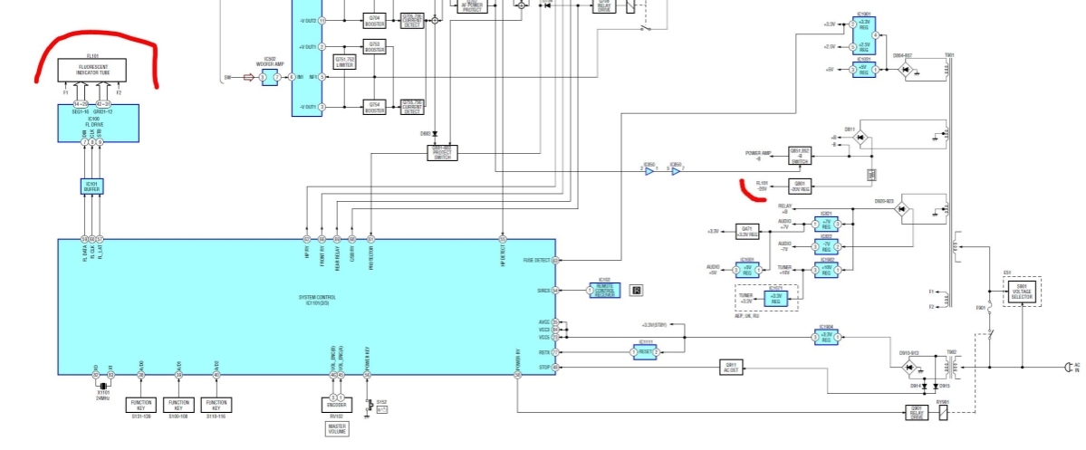

Здравствуйте!
Четыре года простоял на полке, до этого все было нормально...
По схеме FL101, номер детали 1-518-966-11 "VOCUUM FLUORESENT DISPLAYS".
По нашему- вакуумный флюоресцентный дисплей.
В инете накопал что это вроде hna-12sm63t. Больше не производится.
Мог он не работая "сесть"?
Подскажите, куда копать?

Первым делом проверить напруги, наверняка не хватает. Даже работая сядет не скоро.
