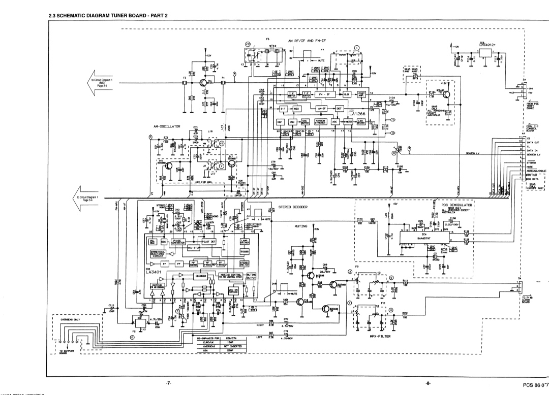

Marantz sr65,нет стереоприема фм
Andrey@@Andrey
Сообщения: 14
Сообщение #1 от 23/03/2021 22:20 цитата
Здравствуйте.Есть ресивер марантз ср65,в режиме радио нет стерео вещания.При нажатии на кнопку mono на дисплее высвечивается mute и stereo,на стерео декодере напряжения все согласно мануала.Может кто сталкивался.Заранее спасибо.

Может сигнал слабоват, тогда не будет stereo

На другом приемнике есть стерео,тем более что чуствительность у ресивера хорошая.Радио ловит даже без антенны.

Andrey@@Andrey, На другом, таком же ? Подай сигнал минуя входные разьемы.

Все, все радиостанции идут без стерео-режима?
Этот ресивер, точно для европейского рынка?
Он, когда либо, принимал в стерео-режиме, ваши местные станции?
Проверить уровень принимаемого сигнала. Проверить соответствие частоты пилот-тона.
Сложная задачка, вообще...

Все радиостанции идут без стереорежима.А вот по поводу принимал ли стерео ранее это я не в курсе.Насторожило то что когда нажимаем кнопку mono на екране засвечивается сразу (stereo/mute).
ДОБАВЛЕНО 25/03/2021 09:44
И при нажатии кнопки mono звук ищезает совсем

Да, это выглядит странно...
Советую уточнить это поведение у владельцев подобного ресивера....
И уточнить его рынок сбыта, возможно, он настроен на иную частоту пилот-тона.

Частота сбита. Например в Техниксе такое часто бывает. Исправляется легко. Включается аппарат и подкручивается резак(у каждого аппарата свой) до появления режима Стерео.
Удачи.

Связался с парнем который продает такой жэ самый,говорит все работает.

Неисправность устранена,путем замены стереодекодера.
