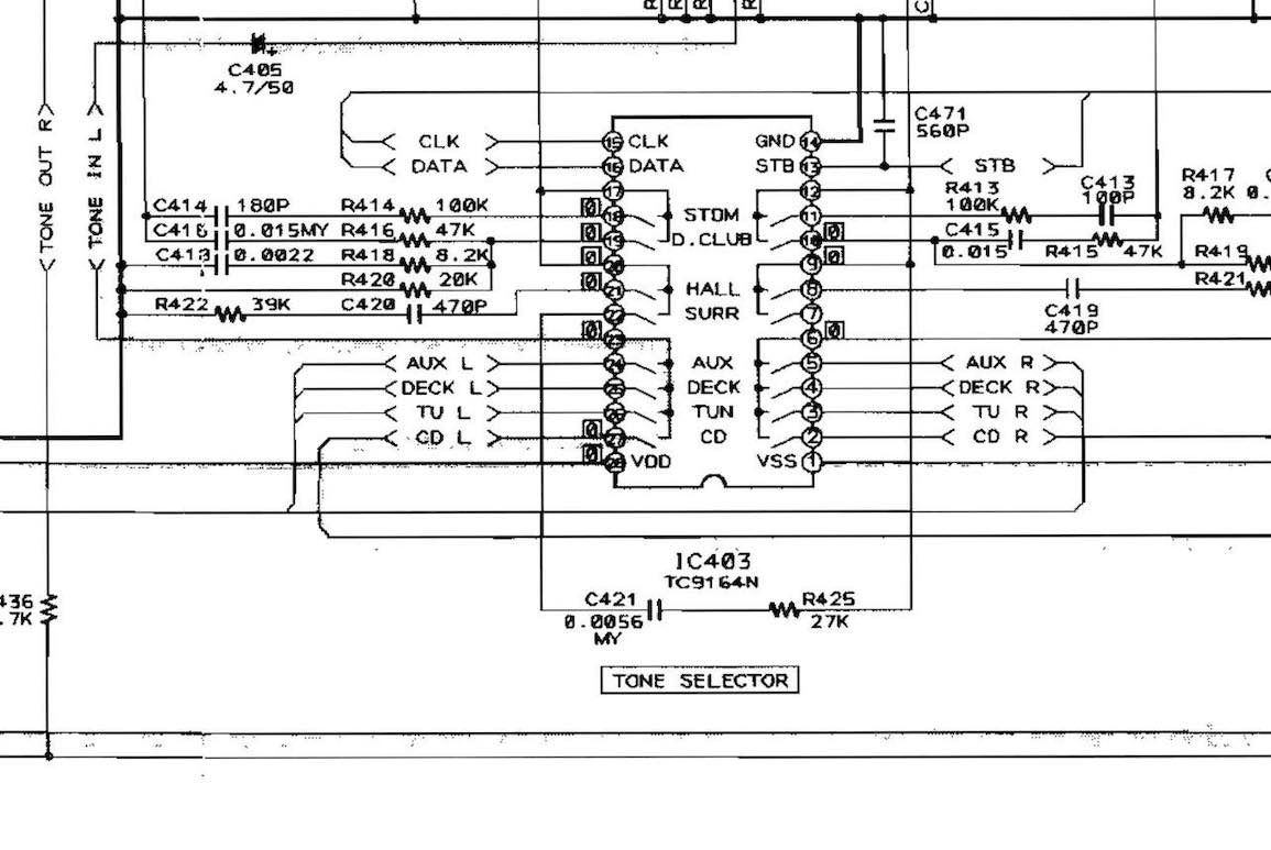

Добрый День!
Есть музыкальный центр, требуется чтобы при включении входа AUX подавалось питание на внешний блютуз модуль.
Коммутатор выполнен на микросхеме Toshiba TC9164N, управляется микроконтроллером.
Есть идея использовать то, что при активации AUX замыкаются контакты 23-24 и 5-6 коммутатора, левый и правый канал.
Возможно какой то электронный ключ использовать, может кто уже реализовывал подобное?
Вообще какие идеи, как можно реализовать?
Схема в приложении.

Сообщение #2 от 24/09/2022 23:25 цитата
Виталий_22 писал:
при активации AUX замыкаются контакты 23-24 и 5-6 коммутатора ...Возможно какой то электронный ключ использоватьподобное?
Ничего там там не придумаешь.
Коммутатор
Виталий_22 писал:
TC9164N
Управляется по "квадратной" шине ...
