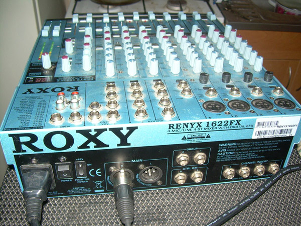

Roxy Renyx 1622 FX при переключении номера программы эффектов на дисплее отображается номер выбранного эффекта,
нажатием на энкодер НЕ происходит подтверждение выбранной программы, звук не меняется, т.е. эффект не включается. всё время мигают 2точки на цифровом индикаторе. сразу думалось-неисправность кнопки - не подтвердилось кнопка исправна.

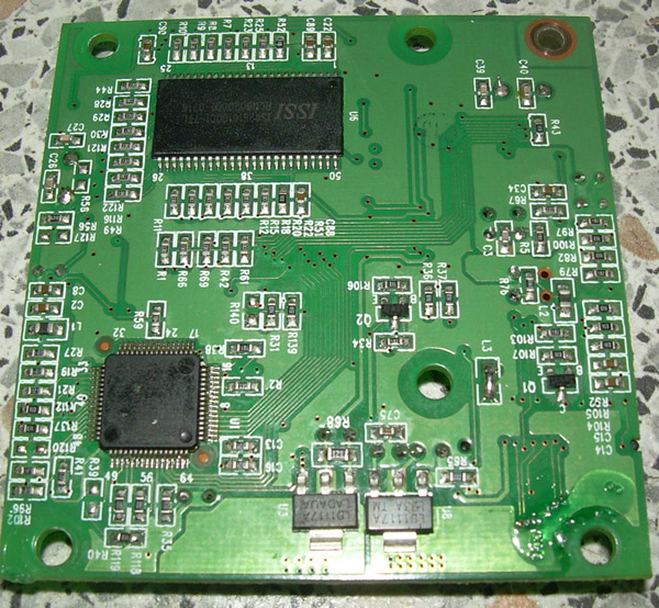

блок питания исправен +15;-15;+5;+42на месте.,на самой плате стабилизаторы выдают +3.3 и +1,25.
цепь от кнопки и до ножки микросхемы прозванивается.
У кого-нибудь есть свежие мысли по этому поводу?

Случайно наткнулся на тему. Может кому поможет, это не поломка.
Если мигают 2 диода - процессор эффектов в ждущем режиме и нужно его включить педалью Foot Sw (т.е. коротнуть 1 раз этот разъем джеком или просто отверткой).
P.S.: получается, что иногда вредно владеть паяльником и отверткой, а лучше прочитать мануал.
