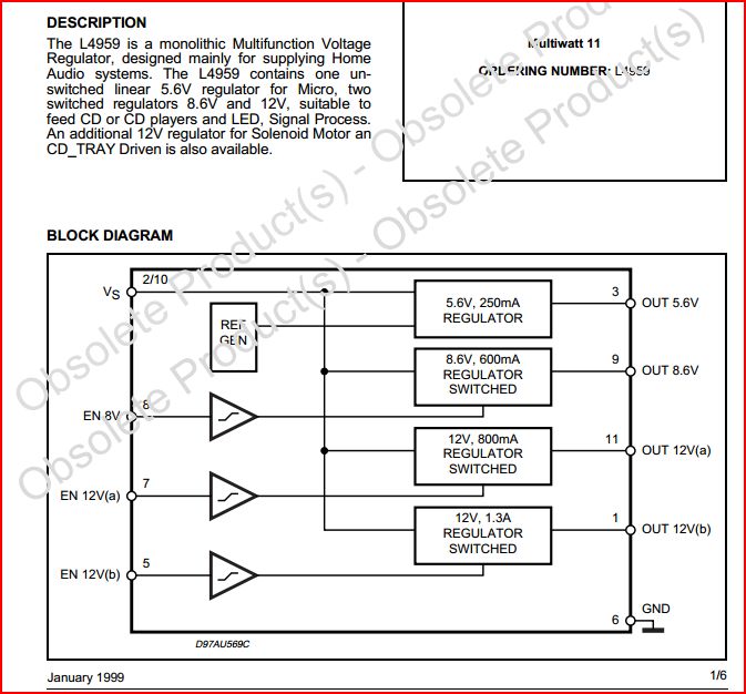

УНЧ STK411-240E
Аппарат в своё время я не доделал. Был скачок напряжения. Питание восстановил- постоянка 22В на 2-м и 10-м выв. CIC1 (L4959). Неисправность выглядит так: При подаче питания (дежурка 5,6В на 3-ем выв. CIC1 (L4959)- есть) с вывода POWER микроконтроллера UIC1 почему-то идёт команда включения логическая 1 и огонёк спереди погашен-как бы аппарат должен находиться в рабочем режиме, но включения не происходит. При этом указанный преобразователь потока данных M66010FP\GP подаёт на CIC1 L4959 одновременно сигналы управления : 1) MOTOR_12V вывод 5, что приводит к появлению 12В на 1-м выводе для магнитофонной части. 2)CD-ON на вывод 8, что приводит к появлению 8,6В на 9-м выводе для включеня режима CD. 12 В также появляется на 11-м выводе - от управляющего напяжения POWER на 7-м выводе. Понятно, что одновременно все режимы не могут быть включены. Напомню, что аппарат в это время не оживлён. Потом через 5-20 мин. огонёк спереди зажигается, т.е. МЦ находится в нормальном дежурном режиме. Сигнал POWER с микроконтроллера (77-й выв. UIC1) выдаёт логический 0. На выходе L4959 присутствует только дежурка 5,6 В. Потом я нажимал кнопку STAND BY и МЦ нормально включался- всё засветилось. При этом от M66010FP\GP выходило одно управляющее напряжение для L4959, что выдавала только одно напряжение (CD-ON или MOTOR_12V) . Хотя нет. Заметил, что чере некоторое время на L4959 появляются тоже все три управляющих напряжения: для CD, магнитофона и приёмника, но Мц продолжает как рабтать- только приортетно включается режим CD/ Вроде бы понятно, что сбоит M66010FP\GP, но непонятно, почему в самом начале микроконтроллер при подаче питания выдаёт логическую единицу включения POWER_ON, но при этом не даёт никаких команд для полного включения аппарата в рабочий режим. Помогите определить неисправную деталь.

M66010FP/GP и L4959
ДОБАВЛЕНО 18/09/2014 10:27
L4959

Питание на микроконтроллере от 5,6 В через два диода (на 4 вывода питания) идёт 5,6В и 5,0В. Генерация на выводах микроконтроллера есть сразу при подаче 220В. При диагностике узнал, что у М66010 на выводах 1 и 2 (последовательный порт- выход и вход) есть импульсы т-ко в рабочем и дежурном режимах. А когда МЦ не р-ет (сразу при включении) - нет никаких импульсов! Это последовательный порт соединён с микроконтроллером.
Преобразователь потока данных
