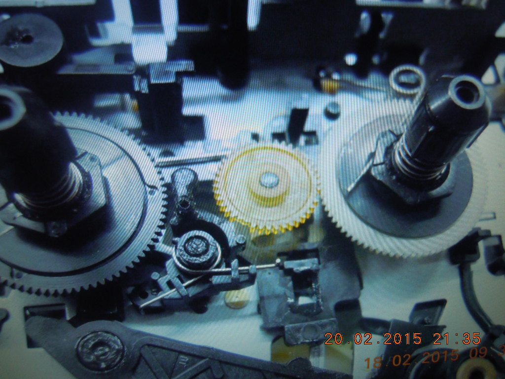

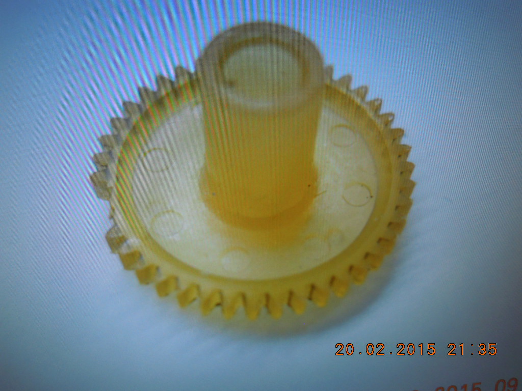

При воспроизведении правый касетоприемник не вращается,в процессе разборки обнаружил промежуточную шестерню с изношенными зубьями.
Помогите найти негодную деталь ЛПМ.

icarcherk писал:
Шансы найти такую шестерню равны нулю, практически. Возьмите канцелярскую скрепку среднего размера, распрямите ее, затем нагрейте и аккуратно вплавьте в шестерню. Как остынет, откусите лишнее, чтобы остался металлический столбик высотой со штатный зуб шестерни. Проделайте все тоже самое со вторым зубом. Края проволочек чуть заострите надфилем в нужной плоскости, чтобы точно входили в пазы другой шестерни.
Если все сделать аккуратно, то будет работать нормально.

icarcherk писал:
большое спасибо за совет,но вдруг у кого то есть "донор" с таким ЛПМ,ведь такие протяжки шли на многих магнитолах,я бы купил.
Такие протяжки шли только на Техниксах и Панасах ( corp.Matsushita Electric indastrial co. ltd) и всё! Ни в каких других брендах они не применялись. улыбка

Скорей всего не найдешь такую шестерню. Можно попробовать заделать суперклеем с содой, а потом выточить зубцы надфилем.
