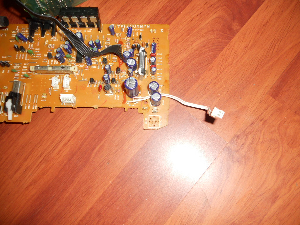

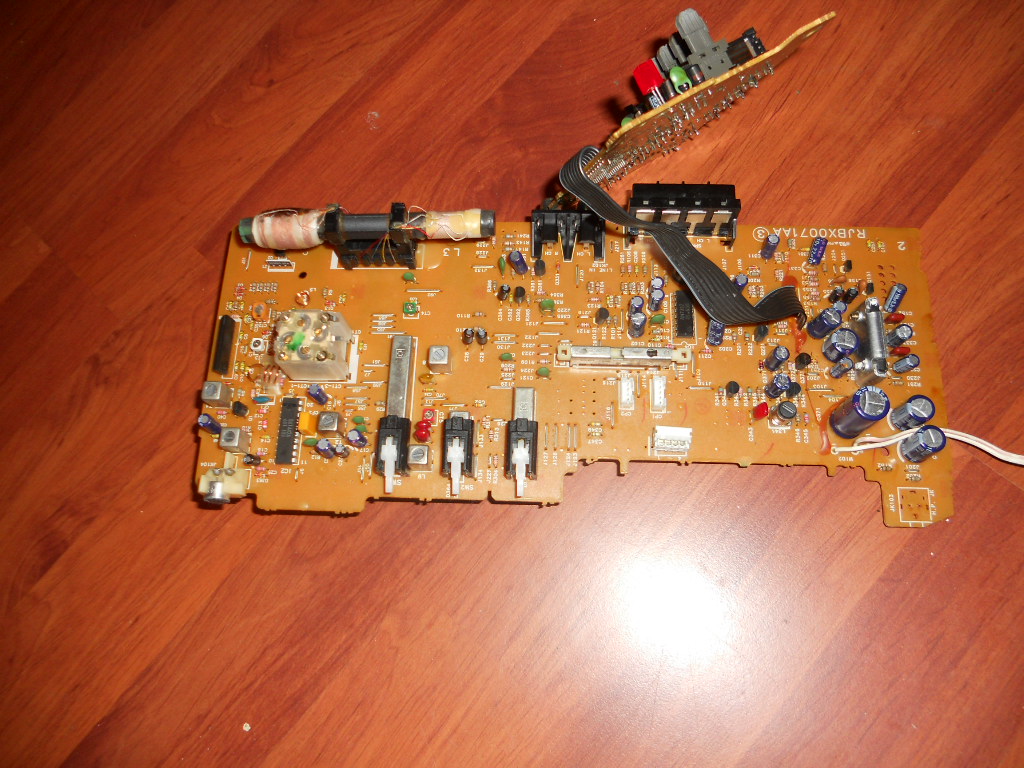

Доброго времени суток.
Имеется магнитола Panasonic RX-CT820, с выломленным гнездом Jack 3,5 (разъём для наушников).
Купил на замену гнездо такого типа.
http://www.platan.ru/img_base/nn_hr/444000231_1.jpg
После перепайки нет переключения на динамики, звук идёт только в уши. А родное гнездо нестандартное - на 7 выводов... Видимо, два дополнитеньных на динамики... Нигде в радиомагазниах таких штуковин не найти. хммм...
Возможно ли реализовать переключение динамики/наушники при таком раскладе? Или, на крайний вариант, запустить и то и то одновременно?

Как? Подскажите направление, куда копать и что паять... Научно-популярно. улыбка
Пробовал поколупаться с выводами, нормально получается запустить только один динамик, правый. И то, работает при вставленных наушниках.
Как правильно сделать такое переключение?

http://archive.espec.ws/section440/file9209.html
Тута схема сего девайса разбирайтесь-апарат у вас на руках и я не представляю что вы там уже наделали

Проблема в том, данном этапе мои знания по радиоэлектронике достаточно поверхностны... Такие большие схемы сложновато разобрать. Паяльник держать умею. улыбка
Голову ломаю с ним уже третий день. сумашествие Подскажите хоть приблизительно, куда, что и с чем соединять... Могу подкинуть фото самой платы... Пока действительно что-нибудь не наделал...

Разъясните поподробнее принцип переключения... По схеме сложно понять... (где там сам разъём вижу подшучивать, дразнить)
Сообщения: 15962
Сообщение #11 от 09/07/2015 04:12 цитата
Соединить выводы 1 и 2+5 и 6 разъёма динамики будут работать(если не накосячили).
Правильно я понял, что речь идёт об этих 4 выводах? Номеров 1 и 6 как раз и нет на новом гнезде... При соединении выводов "напрямую" работает только правый динамик, но если воткнуть уши, звук есть из обоих - но в ушах только из одного канала.
А где такие разъёмы с переключением искать, даже не представляю...
