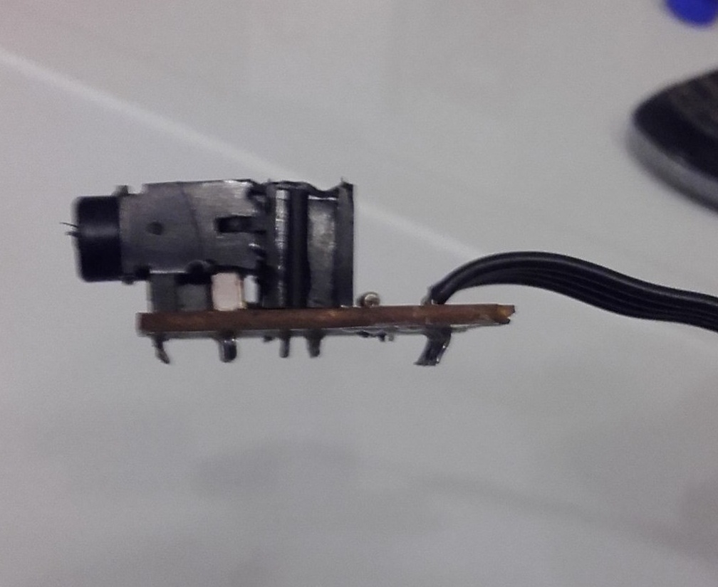

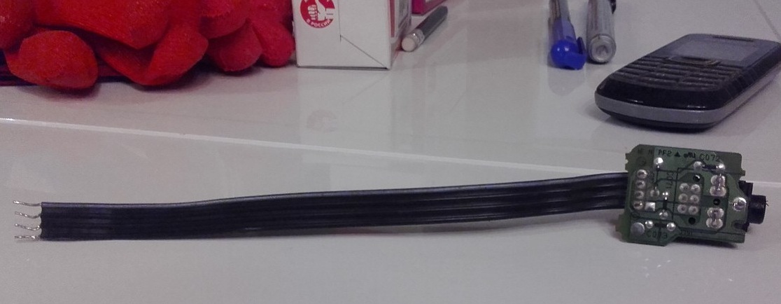

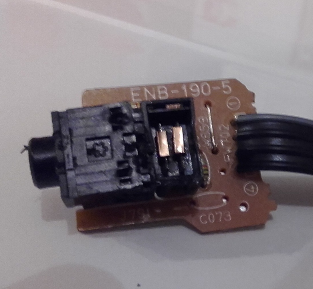

Гнездо наушников пропаял ?
А на 4 ноге PC1237HA напруга есть ? |
triano
Так когда наушники заработали, я и полез сразу в схему и нашёл эти контакты. При их замыкании сигнал идёт на 6 ногу mPC1237HA. Тестером поставил режим прозвонки и щупами стал на 4 и 5 ногу колодки CN101. Без штекера наушников контакты прозваниваются. Подключаю наушники - разрывается и т.д..
