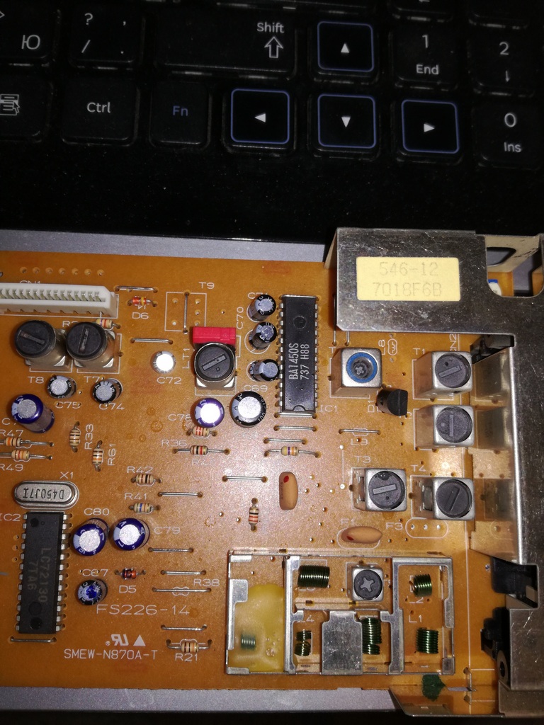

Samsung MAX-K17 радио не работает. Настройка на дисплее имеется.
На плате MAIN Part из-за капли клея разъедены и отвалились ножки кварца 4 МГц (позиционное обозначение ТХ2), установлен между 18 и 19 ножками микросхемы U4285BM (позиционное обозначение MIC7)
