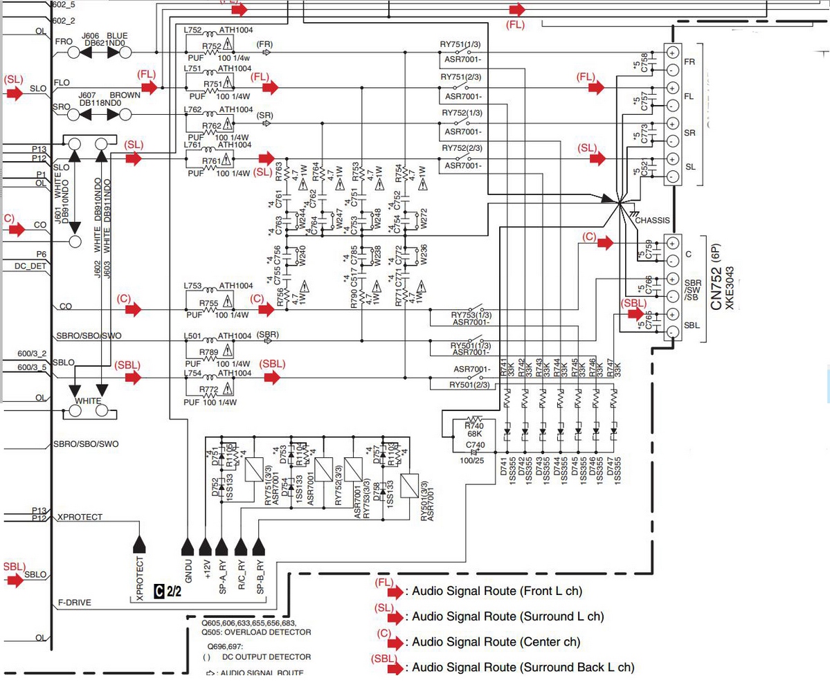

Проблемы:
1. тусклый Дисплей
2. не работает Cd дека, при нажатии на кнопку вытащить диск или воспроизвести пишет ERROR
По первому, дисплей был очень очень тусклым, как оказалось высох кондёр по питанию с550 который стоит сразу после вторички транса, заменил вместо -5 стало приходить нужные -31, накал 3.5 вольта,но всё равно разглядеть с двух метров уже не возможно, только вблизи, это нормально или нет? По схеме накал указан 10 вольт вообще почему то.
По второму CD дека, заедает лоток, движки целые, работают, но кто то уже копался, нашёл положение привода где лазер должен искать диск, свечения не вижу, плюс помимо этого нашёл поломанные части привода, может кто подскажет где можно достать дисковод как донор? |

да и вопрос по тусклости дисплея пока ещё открыт, я ради интереса доехал до тётки у которой sa ak 28 (по сути та же система только мощность меньше) у неё светит отлично, просто не могу понять почему на схеме 10 вольт переменки на накал а по факту три, может аккуратно стоит попробовать отдельный транс? |

jurij+
Сообщения: 26207
smelyi.maksim
эту схему я знаю, только к чему она? отрицательное напряжение в норме |

Сообщения: 7221
smelyi.maksim, а смещение накала? D636 и иже с ним. |

smelyi.maksim
БЕЗЫМЯННЫЙ писал: | smelyi.maksim, а смещение накала? D636 и иже с ним. |
там обвяз весь целый

TO(Nic)
Сообщения: 847
Конденсаторы поменяй. 95% причина в них. |
smelyi.maksim
TO(Nic) писал: | Конденсаторы поменяй. 95% причина в них. |
по ёмкости они вроде норм, может esr надо было замерить, утечка возможно большая\, попробую заменить, а 3.5в для накала не маловато? |
