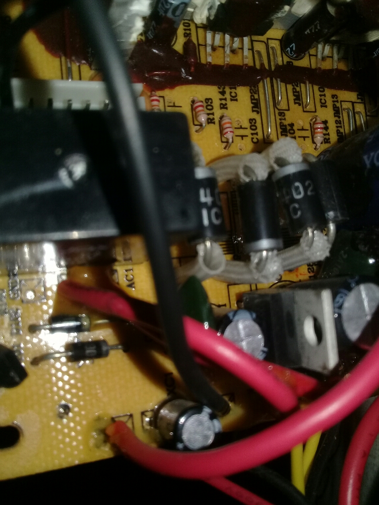

Всем привет. Коротко о ремонте. Пару лет назад начались проблемы со звуком. При работающей системе начал пропадать звук, приходилось отключать-включать пару раз, потом звук появлялся. Отдал на ремонт, мастер сказал что поменял трансформатор. Прошло некоторое время, проблемы со звуком опять начались, отдал на ремонт, все заработало. После года простоя решил послушать на этой системе музыку, опять та же картина, пропадает звук, все горит, но звука нет, выключаешь-включаешь несколько раз пока не появится. Вскрыл заднюю панель, увидел что мастер менял диоды. Подскажите пожалуйста, может ли это быть из-за диодов или может быть другая причина. Диоды на фото.
 Размер файла:  466.46 КБ
 Просмотрено:  147 раз(а)
 Размер файла:  504.38 КБ
 Просмотрено:  128 раз(а)
Вот места паяные
 Размер файла:  613.62 КБ
 Просмотрено:  176 раз(а)
Вот диоды которые кажутся заменеными
 Размер файла:  537.1 КБ
 Просмотрено:  189 раз(а)

Вероятнее всего, не качественная пайка.
Оптика, мультиметр, нормальный паяльник и припой. Если найдется схема - еще проще.

Сообщение #7 от 22/08/2018 09:22 цитата
Значит, случай посложнее...
Осциллограф обычно в таких случаях лучше всего помогает.
Схемы не удается найти?

Сообщение #9 от 22/08/2018 10:03 цитата
зачем мне pdf-ка на оконечник улыбка ? Кто чинит, я или ты?
Дождаться проявления неисправности и пройтись осциллографом от входа к выходу.
Сперва, проверить питания.
Все
