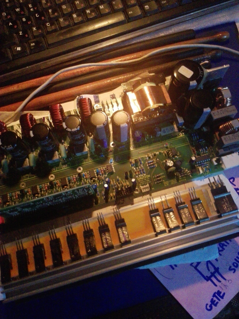

MODUL IR2184 HK L.U.K.A.S 900W RMS на выходе одного из каналов висит минус 50v . весь обзор закрывает радиатор тока снимать. хочу знать что и как? Схемку плиз !

буду снимать всё в сборе там и посмотрим что и как , При проверке тестером выходных полевиков (вроде подсказали IRFB52N150) пробоя не обнаружено. а вот на микросхеме почти на всех ножках постоянка тоже минус. думаю менять надо (какая тока не знаю)короче вслепую буду делать тк никто не хочет класс D не хотят связываца !!!!

что дольше ? менять или не менять (драйвер IR2141 ? полевики вроде не пробитые.[/url][img][/img]видио не могу вставить

искал но данного устройства не обнаружил . короче я не стал ждать аккуратно как учили снял радиатор в сборе с транзисторами . менять модуль надо потом опять всё ставить на место .по другому никак не проверить (ЕСЛИ НЕ ПОЙДЁТ ОТДАМ КЛИЕНТУ А ПОЙДЁТ ВОЗМУ 5 ТЫЩ.....

Сообщение #12 от 07/09/2018 13:01 цитата
ВОТ ОНО

нашёл косяк! на вертикальной плате битый операционник (LM319AM) . Зря тока время потерял ! радиатор мог бы и не снимать !

метод сравнения ! 4-х канальный операционник их 4 штуки . и на одном крайнем КЗ одного из выходов ! И всё без схемы никто не отозвался не помог тока в баню хотели отправить за настойчивость. я и сходил в зту баню и тут меня осенило!!!!! Так что ходите в БАНЮ ребята!!!! И всё полоучица . А принципе D класс и делать ничего не надо ( ни тебе ток покоя ни кооф усиления ни каких подсртоек присуще обычным уселкам ) Главное диагноз меняй на рабочий и всё .б рать в ремонт никто не хотел и я не хотел но пришлось друг музыкант как не помочь .. Ну вот и всё больше сказать нечего!
