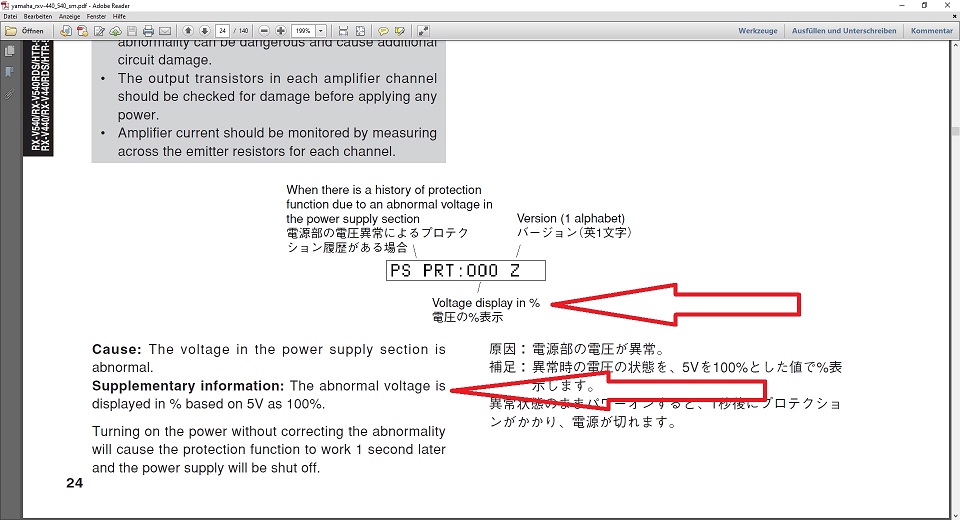

Смотрим:
  RX-V540 PS PROTECT (SMALL).jpg  131.41 КБ  Скачано: 445 раз(а)

Сообщение #12 от 21/12/2019 21:12 цитата
Kaluluka писал:
Смотрим:
смех Сам переведешь или помочь?

foxter-x
Сообщения: 1503
Сообщение #14 от 21/12/2019 21:30 цитата
"Не нормальное напряжение показано в процентах при условии, что 5В 100%" Примерно как то так.

Kaluluka
Сообщения: 107
Сообщение #17 от 21/12/2019 21:41 цитата
foxter-x писал:
Kaluluka писал:
Ну и почему именно 5В а не 12В?
Что именно 5В или 12В?
референция 5В=100% а не 12В=100%?
DC: 89%=норма

foxter-x
Сообщения: 1503
Сообщение #20 от 21/12/2019 22:16 цитата
Kaluluka, а ты людей.
ДОБАВЛЕНО 21/12/2019 23:42
redbiz писал:
foxter-x писал:
redbiz, что на 97 ноге IC601?
Осцила нет. Напряжение 2,57в
2,57*20=51,4. Вот твои ~54%. (+- погрешность измерения). Что на CB307?
