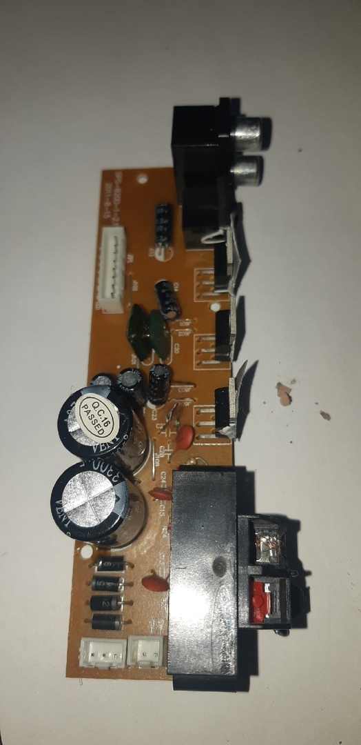

Ранее этот аппарат ремонтировал 5 лет назад. Теперь не включается, никаких признаков жизни. Потребовалась разборка. Не могу разобрать. Все дело в том , что передняя панель,прикрывающая динамики крепится на 12 пластмассовых болтах, которые никоим образом не желают откручиваться. Смешная ситуация. По этой причине потребовался мануал,где показан порядок разборки.... |

II3II, По дефекту проверил работу БП- выдает все требуемые напряжения без пульсаций. Причина дефекта понятна, а вот отчего так не совсем. Микросхема IC-901 должна выдавать +5 в. по команде с процессора управления IC-801. С его 76 ножки должна поступить команда на подачу питания +5в. Этой команды не поступает потому, что нет импульсов SDA.SCL на 5-6 ножках микросхемы памяти IC-802. По постоянке все режимы памяти в норме. Проверил генерацию на кварце процессора управления. Порядок. Замыкания шин SDA,SCL между собой и на землю не обнаружено. Кнопку включения сети промыл ОК, срабатывает четко. Вопрос:" По какой причине могут отсутствовать импульсы на "квадратной" шине? Что виновно в этом: процессор управления, или память? Хороший мануал прислал коллега. Я пока в тупике. Очень рассчитываю на помощь.... |

TO(Nic),Выпаял память и посмотрел осц. SDA,SCL на контактах 5-6 ножках, т.е. на холостом ходу. Там осцилограммы нет.Смотрел режимы проца и памяти по постоянке. Там все в порядке. |
Sedoi56
Сообщения: 481
TO(Nic), Пока не найдется причина отсутствия импульсов SDA, SCL на цифровой шине не будет и команды с процессора управления на подачу рабочего питания +5 вольт в схему. |

БЕЗЫМЯННЫЙ, Клавиатура? Имеете в виду кнопки управления? Все конечно не проверял их довольно много,а вот кнопку включения сети снимал, промывал очистителем контактов. Претензий к ней нет. На квадратной шине- это ножки 5-6 памяти +3.2 вольта, как на схеме. Кстати отличная схема в первом сообщении темы. Ни один из светодиодов не светится. Дежурное питание на проц поступает +3.3 вольта и на память тоже. Хрен его знает, что ему надо...
ДОБАВЛЕНО 19-03-2020 14:27
TO(Nic), Смотрел команду сброс (RESET) на соответствующем выводе проца, при втыкании вилки в сеть четко виден отрицательный импульс. Частоту генерации кварца не мерял . Осцилограмма генерации кварца четкая на обеих выводах кварца.Нигде не вижу сигнализации St.B. а ведь должна же быть по идее |
