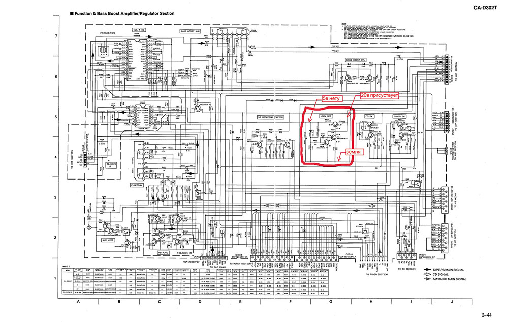

Помогите разобраться.........установил на JVС mx-d302t блетуз модуль через AUX работал нормально , после повторного включение перестал работать музыкальный центр , не включается, блок питания работает 31 в присутствует.....но не горит светодиод и нет признаки жизни....демонтировал
блетуз модуль обратно , разница нету , посоветувайте где копать ? спасибо |

TEL228
УМЗЧ и БП на одном плате, как вырабатываться дежурная питания ??? какая част схемы отвечает за дежурку ,??

Закапать только через мой труп.........Я не профессионал а радиолюбитель , радиолюбители аппараты не закапают, даже мертвых.....если это был компьютер или другой апарать то давно би починил....первый раз в жизне сталкивался с МЦ........Напряжение 31в и 21 в присутствует , а вот 9в и 3,4в нету.....один из них дежурка...просто хочу понят принцип чтобы легче искать неисправность... |
TEL228
Вообщем на плате есть +- 30 В и +20В
На сколько я понимаю из 20В должно формироваться 9В
А из 9В уже 3,4В которые запитывают микроконтроллеры и другую логику. |

TEL228
foxter-x писал: | TEL228 писал: | На сколько я понимаю из 20В должно формироваться 9В |
Вот и найди, где потерялись 9В. | Нет 9 в формируется в другой части БП но после запуска БП, а из 20 в формируется 5 в для питания процессора и других микросхем....Но проблема в том что 20 в входит в преобразивател но на выходе нет 5В.....все дискретные элементы проверил все работает. но напряжение на выходе нет.........

foxter-x
Сообщения: 1503
TEL228, проверяй 6В регулятор. Q913, Q914, Q915, D912. |
TEL228
foxter-x писал: | TEL228, проверяй 6В регулятор. Q913, Q914, Q915, D912. | регулятор 5 в состоит их трех транзисторов Q913, Q914, Q915 , и стабилитрона D912 проверил работают .......20 входит но 5 вольт нет на выходе...

foxter-x
Сообщения: 1503
TEL228, есть схема, есть напряжения, которые должны быть на транзисторах. Что еще надо? Измерения в студию. |
