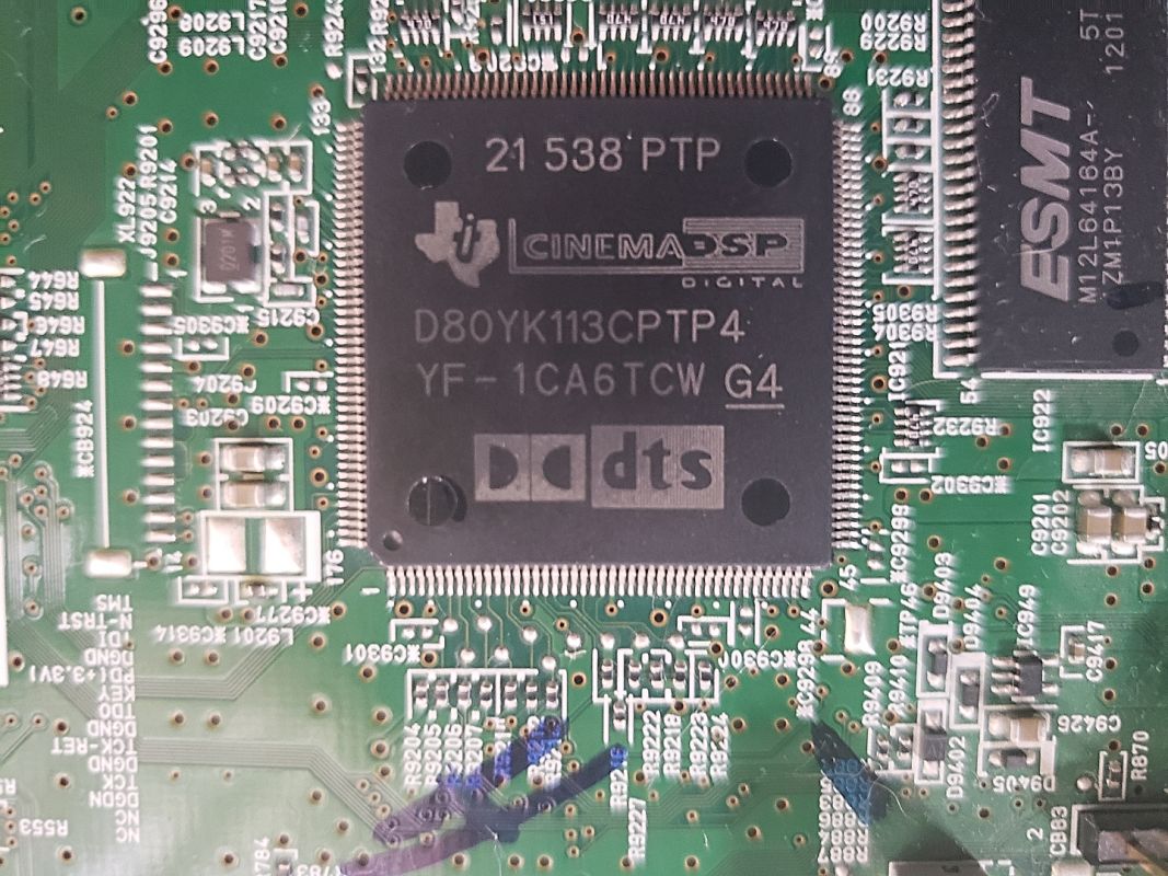

Если звук появляется только в PURE DIRECT, то скорее всего неисправна дигитальная плата обработки сигналов. В обычном режиме на дисплее появляются символы включенных каналов (FR,FL....) ?

Смотри плату dsp.Проследи прохождение сигнала,в мануале все показано.Это сложный девайс,без навыков и практики его не зделаеш.

Kaluluka
Сообщения: 107
Сообщение #16 от 14/08/2021 08:07 цитата
Давно известная проблема с Чипом D80YK113CPTP400 и не только у YAMAHA RX-V673.
 Размер файла:  204.17 КБ
 Просмотрено:  228 раз(а)
  TI DSP NOTICE (D80YK113CPTP400)PCN20121114000_Obs.pdf  55.24 КБ  Скачано: 337 раз(а)
