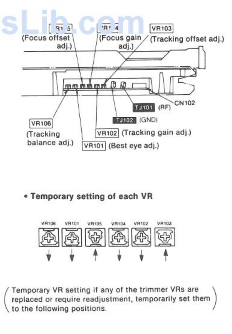

Проблема такая. Если вставить диск и слушать не щёлкая треки то все читает изумительно. А вот когда щёлкать треки выше 8 и до 20го очень очень долго пытается считать трек. Если снова переключить трек на 2 или 4 все считывает быстро и так до 8го где-то,а выше начинаются проблемы.

Нашёл на него сервис мануал в котором увидел 6 потенциометров.
  IMG_3405.PNG  116.63 КБ  Скачано: 102 раз(а)

Сообщение #3 от 05/08/2021 21:47 цитата
После небольшой подстройку и VR102 и VR103 все пришло в норму.
