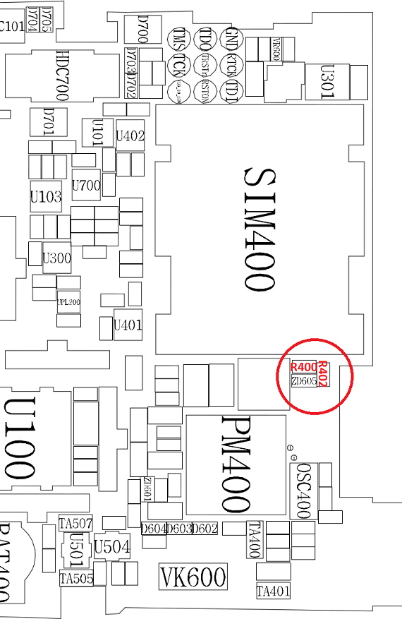

Привезли из-эа бугра (нет русского и симлок)Прочитал серв мануал на него там написано,что оный шьется прогой bcm2133 downloader.Прошивку нашёл на суппорте сарассофта,прошивальщик нашёл версии 1.61,а в мануале указана 1.65(d).Закконектил через уфс+директком-прога коннектиться с трубой но при попытке каких-либо действий ругается на флешь(её тип)Подскажите выход из ситуации? |

n max, ну с русским понятно, а сим-лок чем ?
на сколько я в курсе, это Broadcomm, а для них нужно Z3X или UST-Pro 2 или NsPro.
р.с: .у меня есть такая коробка, гляну завтра, мож че можно скалькулировать..... |
Сообщения: 15962
А что он кодом отлачивается?Кодами пробовал-нифига Ставил симки трёх белорусских операторов пишет feil sim ниже нарисован амбарный замок на пол экрана а ещё ниже nettverkslas-замок сети.Я тоже хотел купить эту коробку в мае ездил в москву на гзм-базу,но у них были только уфс(хотя в основном старые модели и уфс номально берёт самсунги дрянь такая,что их чаще перекатывать приходиться,чем шить.)Поставил обновление от Сараса 2.10.5-но существенного изменения не увидел.А калкулировать по имею нужно или... |

n max, я точно не знаю, но судя по тому что расположено у Паши получается что можно
таже фигня - Цитата: | чаще перекатывать приходиться,чем шить. |
у сараса в основном обновы по UMTS идут... |
