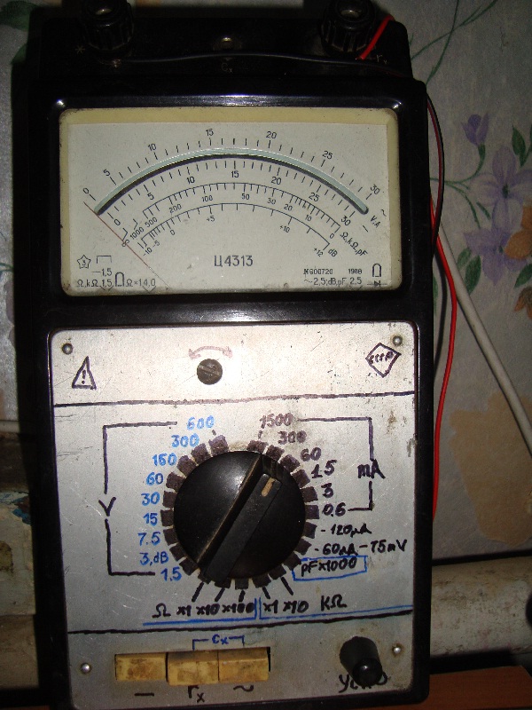

locik
Сообщения: 585
если вас забавляют мои изыскания в области ремонта конечно я и дальше могу это делать.я понимаю что "слегка" отстал
от уровня современной техники.да,у меня нет даже "цешки".я даже не знаю что это. |
