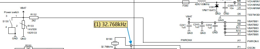

У Nokia 6300 очень силно играет уровень сигнала. В некоторых местах даже не ловит сеть, где раньше ловил. Телефон правда падал несколько раз, даже защитный экран треснутый. Грешу на антенну конечно. Может я не прав?

Поиенял антенный модуль, не помогло. Что дальше?

питание,отвал и тд.смотри по схеме

А дальше- берем схему, смотрим внимательно на состояние X7000, R7000, Z7001- пропаиваем -для полной уверенности можно убрать X7000- если не будет применяться "внешняя" антенна . Внимательно проверь наличие "следов" жидкости в этом районе.
