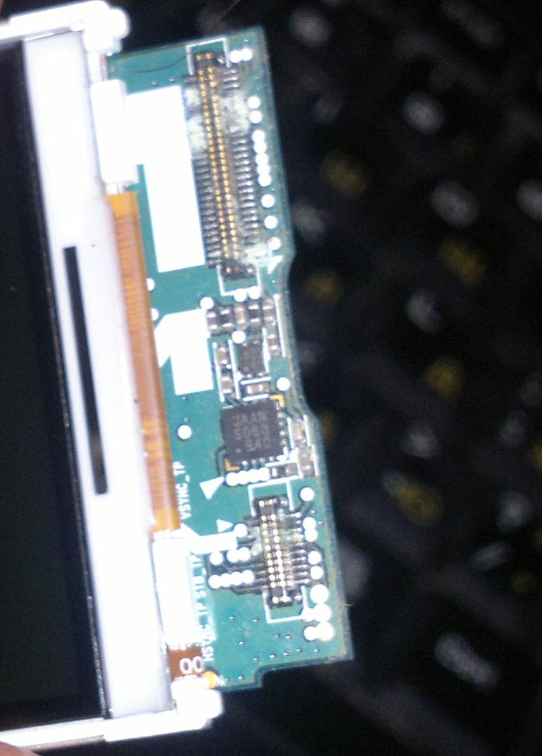

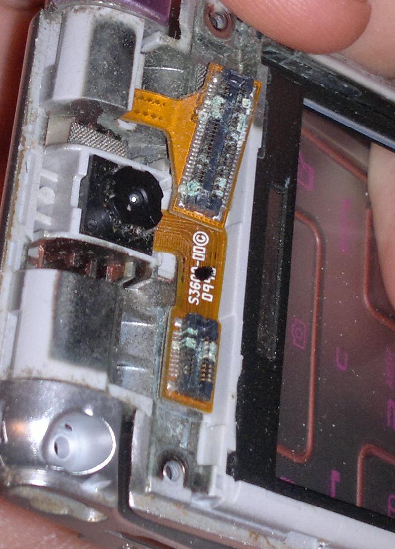

я по телефонах не особо шарю но все же решил попробовать отремонтировать самостоятельно телефон своей знакомой.
при включении камери пишет "ошибка просмотра"
*2767*226372# Сброс настроек камеры не помог
разобрал.
кое-какие штекеры и гнезда окислились.
((на фото видно))
почистил зубной щеткой и водкой.
ноль результата. сбил еще раз настройки камери и после перезагрузки телефона заработало, но буквально на пару включений камеры.
сделал два снимка.
потом все так же. если достать камеру показывает то же самое("ошибка просмотра")
грешу на шлейф, или камеру или же не плохой контакт.
большие фото здесь
http://www.ex.ua/view_storage/188984381546
прошу спецов помочь. спасибо. буду очень благодарен за любой совет по теме.

nikalajka, отмыть окислы(есть для этого дела химия),пропаять разьемы.
