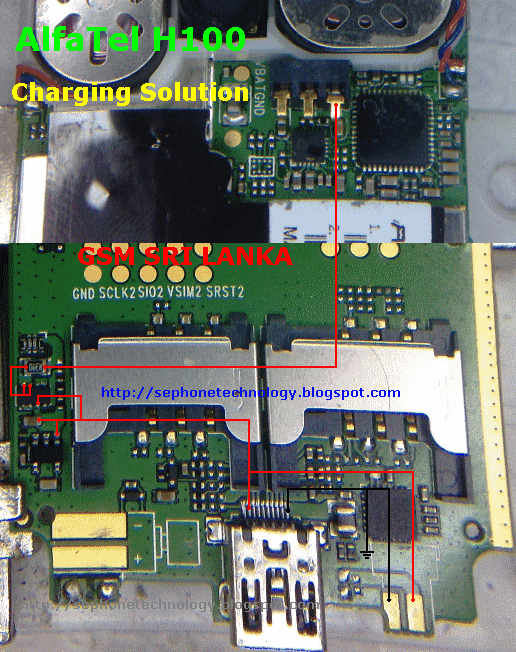

китайский Suny Ericssom не заряжается.

Не заряжается от пальчикового гнезда, а от компа через кабель заряжается. Прозвонил (+) контактов гнезда и ЮСБ входа, контакт есть. Есть предположение, что заряжает с компа т.к. там 5 вольт, а измерил на зарядке, там больше 8 вольт.
Что посоветуете, поэкспериментировать с ключами заряда или нагло к зарядке пришпилить 7805 стабилизатор?
Схема примерно такая:
  Alfatel H100 Charging Solution.gif  195.62 КБ  Скачано: 251 раз(а)

Напряжение на входе зарядки мерит процессор и он делает вывод заряжать или нет,давая соответствующую команду контроллеру.Если по усб заряжает то переделка зарядки это наиболее простой способ.
