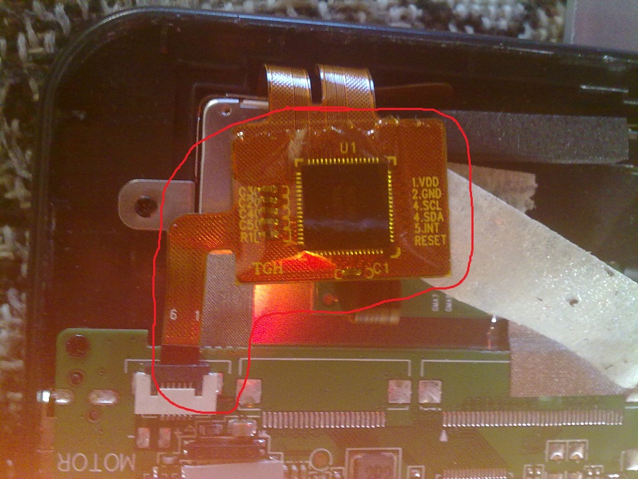

Всем привет. Попал в руки планшет в таком виде с отпаянной микросхемой управления литием ASC8513. Купил,запаял,но нормально не работает. Такое впечатление,что из обвески этой микрухи утеряны детальки. Как видно на фото справа вверху у резистора 6R8 пустое место под SMD второе место под микросхемой. Может у кого есть такой планшет не могли бы посмотреть стоят ли там компоненты,если да то какие и их номиналы.
Заранее благодарен ответившим.

Судя по даташиту 1,2 mOm

Спасибо,но я pdf-ку смотрел. Номиналы не совпадают с типовой схемой включения. Напр. резистор под микросхемой имеет номинал 100ком. Левым концом он соединён с отсутствующим резистором который идёйт на 13вывод микросхемы AVin, а правый у него на земле минусовй. Никаких 100ком в типовой схеме нет, как и такого включения резисторов.

Попался такой же планшет - на этом месте тоже пусто.
ДОБАВЛЕНО 19/11/2013 14:49
А вот резистор идущий от 13 ноги имеется - 1 Ком

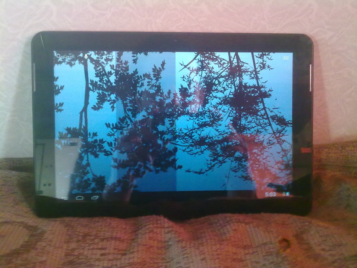

шлейф сенсера без маркировки
ДОБАВЛЕНО 28/11/2013 02:26
Нет маркировки на шлейфе ,помогите где заказать сенсор на планшет Oysters T10 3G

touch screen Oysters T10 3G, diagonal 10.1
