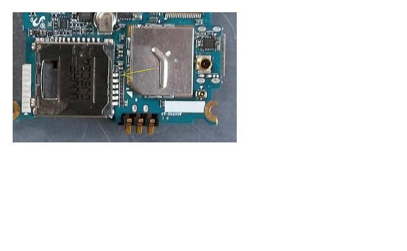

Ребенок продавил сим карту так что повредил сам карта приемник Стал выпаивать его и случайно оторвал один вывод вместе с дорожкой а куда шла не видно ( под микроскопом просмотрел внимательно но следов не видно рёв в три ручья Если кто знает или сталкивался с распиновкой карта приемника , подскажите куда идет этот пин ( может он вообще и не задействован ) Похоже как с корпуса идет но могу и ошибаться

http://service-schematics.ru/media/files/samsung/GT-S5230_SVCM_final_Anyservice.pdf?st=eUIFQ5WXZ5CBplw0CdKh1w&e=1399825454
Тут есть схема симприёмника

n max, спасибо за схему Мир, Дружба, Жвачка Но есть не большая проблема Не могу разобраться с порядковым номером на симприемнике недовольство, огорчение ( я имею виду где первый вывод ... ) Пробовал прозвонить каждый пин симприемника и никто из них не звонился на корпус Можно ли предполагать что тот пин который оторван и есть корпус ? По схеме это пин 6

Где срез симки там вывод 4
