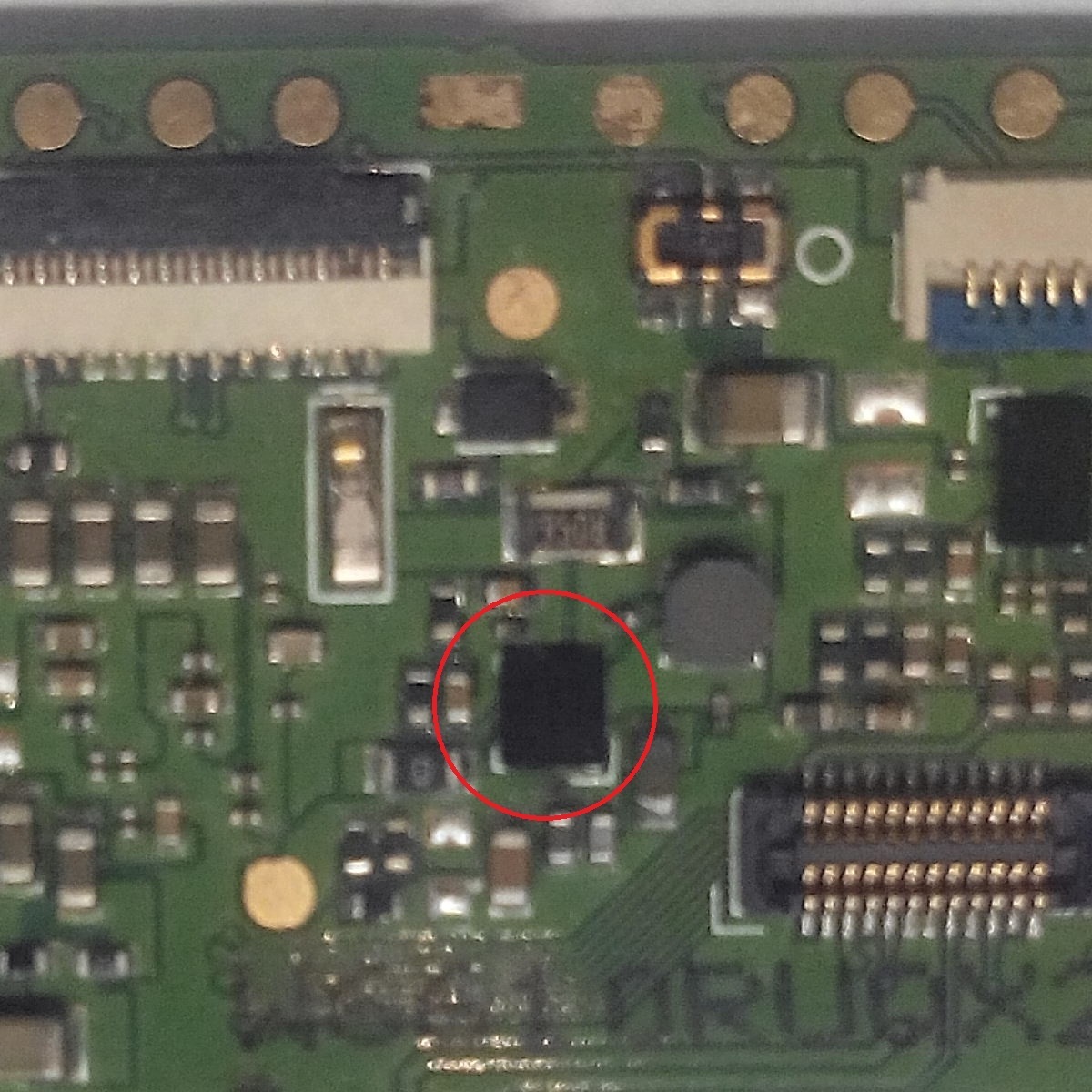

Здравствуйте!
Помогите найти схему телефона philips Xenium W6610 похоже сгорел контролер питания, я даже не знаю его маркировку и где купить я новичок в этом деле |

sana200923 писал: | похоже сгорел контролер питания, |
с чего такой вывод? |

vadim3008 писал: | sana200923 писал: | похоже сгорел контролер питания, |
с чего такой вывод? | в одном месте плата сильно нагревается |

sana200923, дело в том что,это может нагреваться не контролер а что-то другое!

возможно и так, добавил фото платы проверял место где греется факсовой бумагой

Сообщения: 15976
это не контроллер питания.Контроллер питания по середине платы стоит.Это более похоже на контроллер тача или блютус\вай фай(маловероятно).
Можно скинуть на время тел должен стартонуть или определиться по усб(хотя бы в режиме загрузчика).Как то так

sana200923
n max, я подключаю плату к батарее и сразу идёт нагрев в указанном месте на нажатие на кнопку не реагирует |
Сообщения: 15976
Напишите все надписи на этой сткляшке подумаем что это за зверь |

Сообщения: 15976
Всё что увидите на предмете означенном вами красным цветом.Или сфотайте его через усб микроскоп(если есть таковое)или через мобилу с автофокусом+оптический микроскоп.Возможны варианты |

Knokky
Контроллер зарядки bq27425. Встречается также в Samsung S6500,S7500,S5620

Подскажите пожалуйста маркировку микросхемы, которая находится около контроллера зарядки bq27425 , ближе к коннектору фронтальной камеры - 20 пин.. После удаления этой микросхемы телефон стал включаться, но зарядки нет, хотя индикация присутствует. |

Markiz65
Докладаю, вдруг еще кому пригодится...Это BQ24159. На Али они есть только у одного продавца партией в 3 штуки. |
