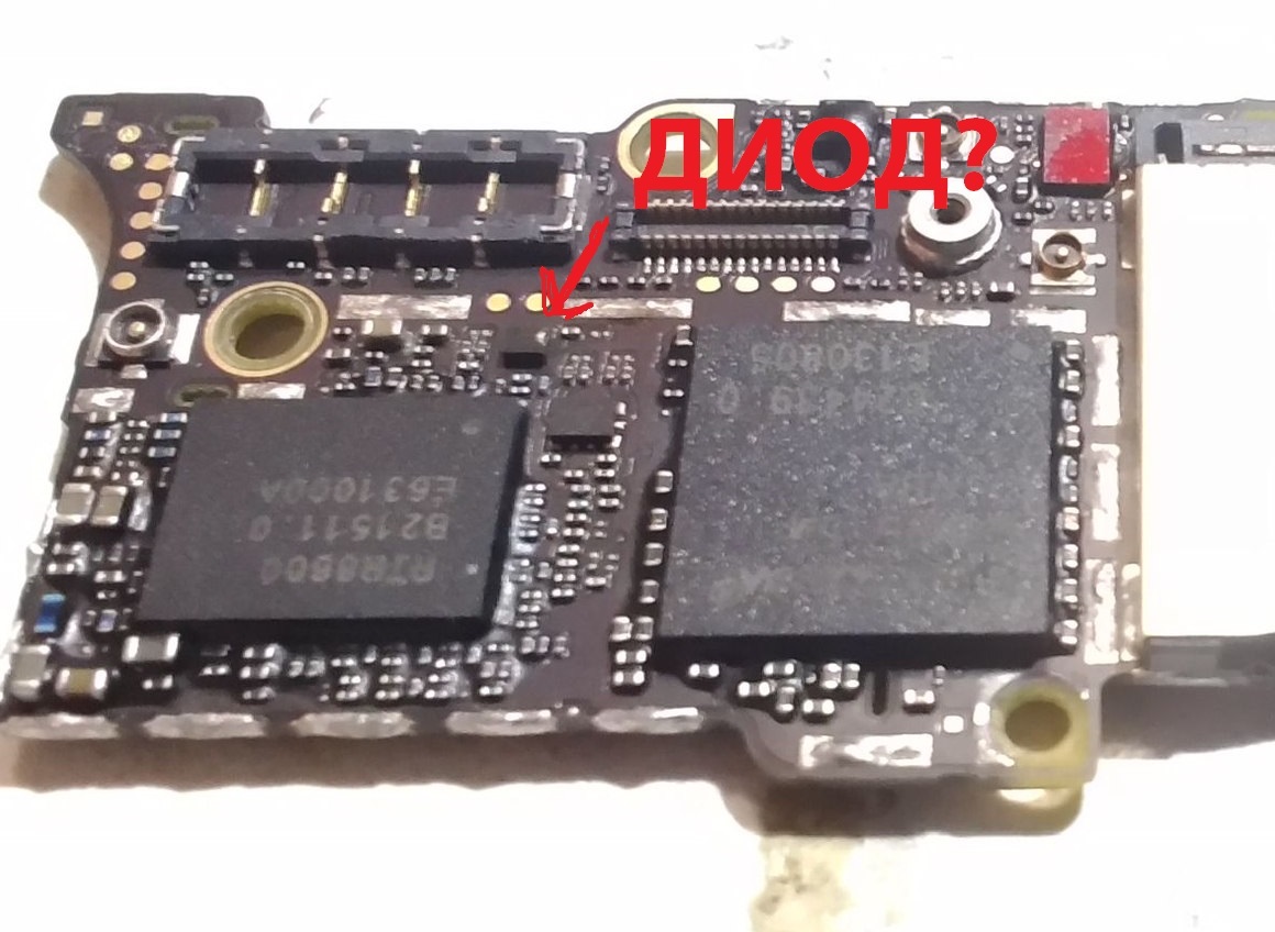

Доброго времени суток, знающие!
Имеется аппарат Iphone 5, утопленный. Девочка попыталась подцепить аппарат к ПК - телефон вибрирует раз в несколько секунд, компьютером видится.
Принесли ко мне минут через 20 после процедуры "мытья". Разобрал, закинул в УЗВ в раствор воды+fairy+нашатырь, промыл. После промывки стало видно, что изменили цвет несколько конденсаторов, (но не в КЗ), отколот дроссель, и отгорел неизвестный мне элемент.
Хотелось бы узнать, что это за элемент, где взять и т.д..
[/img]

ясно, нашёл схему. Так называемый "диод" оказался FL1702_RF стоит в цепи антенны GPS. Цел.
