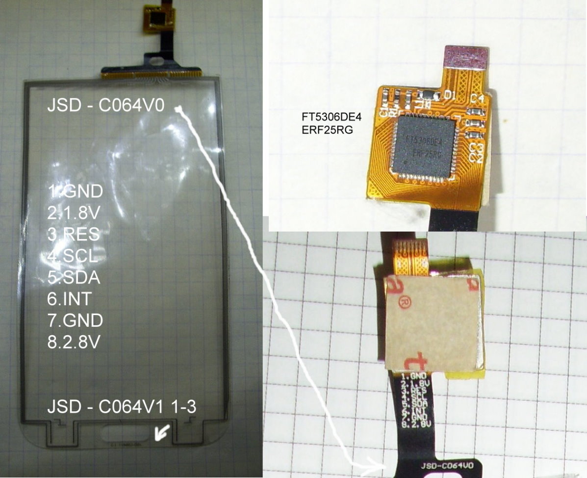

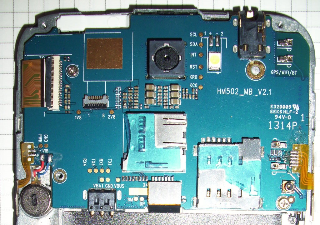

Помогите найти тачскрин на копию samsung n7100, 1 симка, может кто знает модель или замену этому тачскрину
