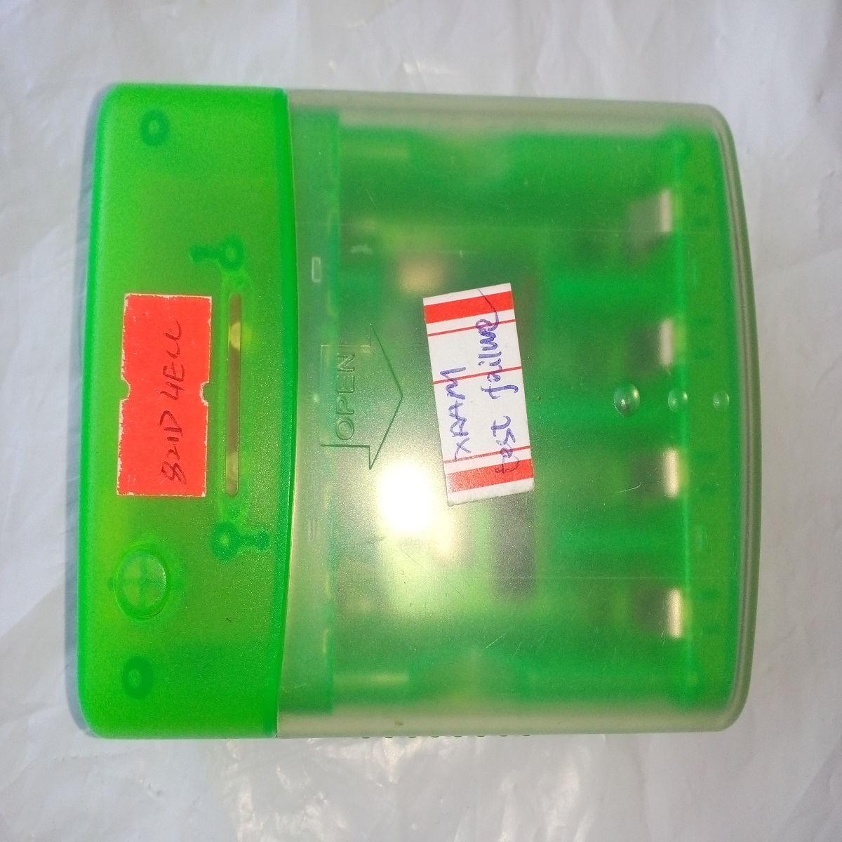

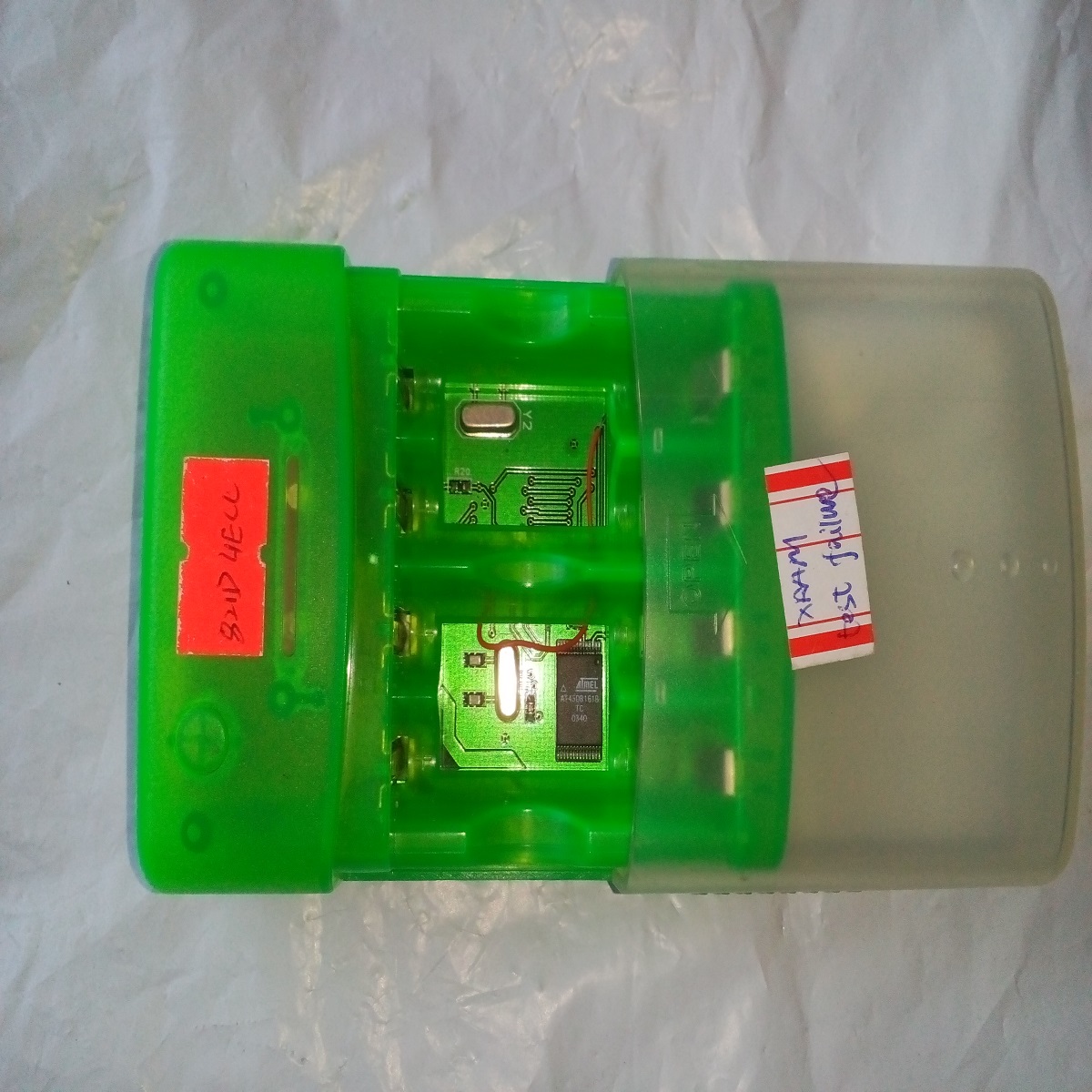

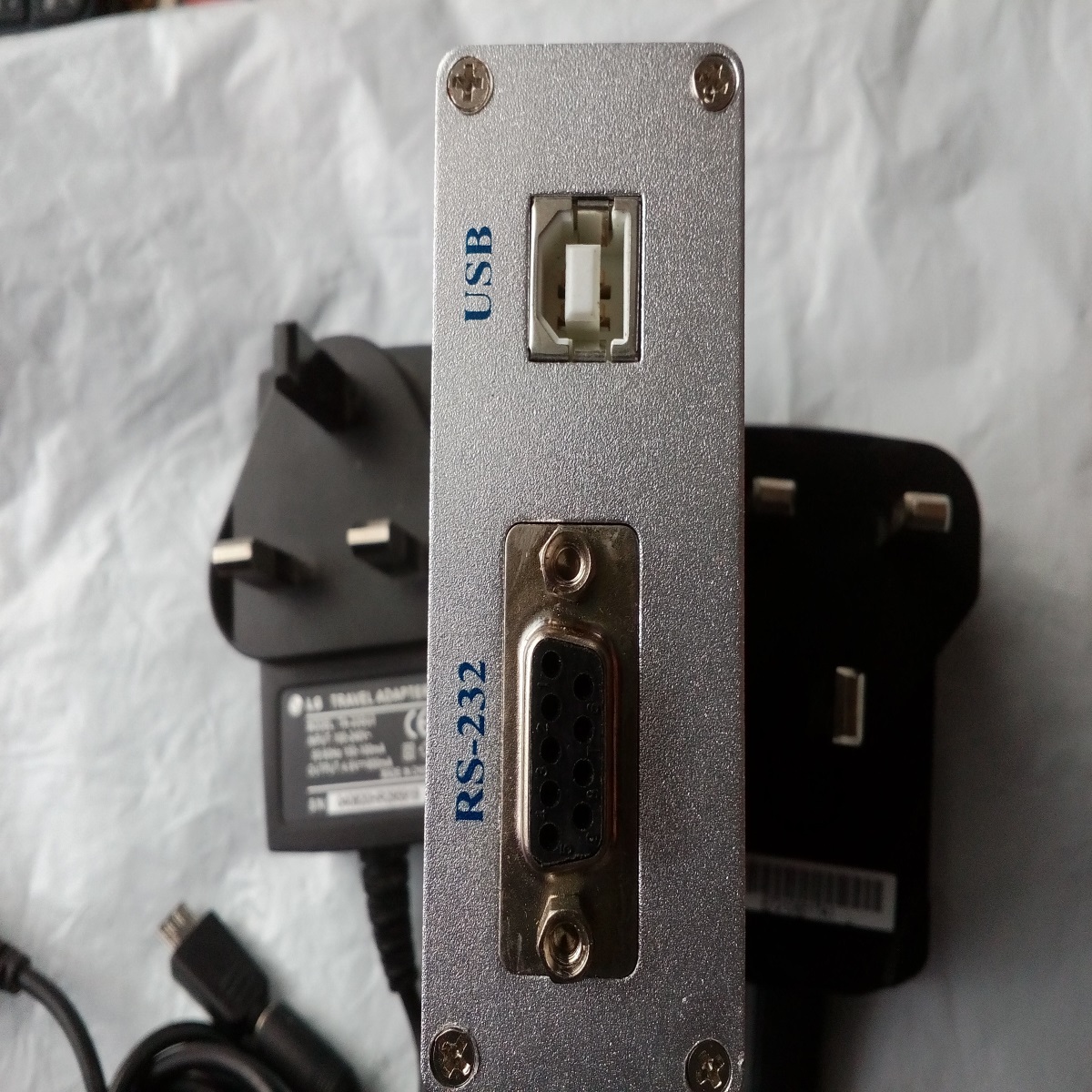

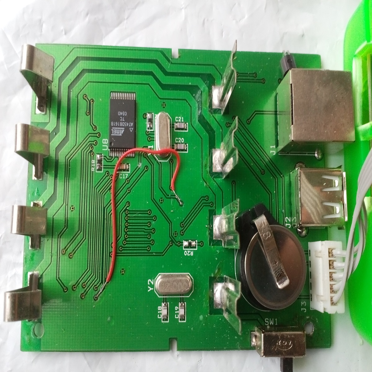

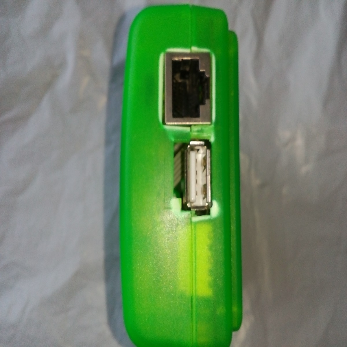

Здравствуйте,попали ко мне у руки два "девайса",один USPI V2,а один без названия,хочу понять как с ними работать,так понял что это универсальные боксы по разблокировании и прошивке,но какие программы использовать,драверов также никаких нет,не знаю может кто подскажет.
Второй девайс без названия,но фото приложу.
ДОБАВЛЕНО 23/04/2017 10:28
вот еще
ДОБАВЛЕНО 23/04/2017 10:30
вот еще фото

Верхний это преобразователь RS 232 в M-bus F-bus древних нокий и на данный момент никакой ценности не представляет.Юзать можно с отломанным джафом указав в качестве интерфейса ком 1\2.Усб нужен лишь для питания преобразователя.Винда должна быть ХР

Зелёный напоминает автономную штопалку телефонов.В нём прошивка загружалась в память этой коробки,а потом к ней подрубался телефон жмякалась кнопочка на морде и осуществлялась прошивка.Сам ей не пользовался,но читал в прессе по ремонту мобил о её существовании.
Всем этим оборудованием можно работать с телефонами,которые выпускались на стыке тысячилетий

Это не бокс.а преобразователь интерфейса и работать он будет с любой прогой для нокий в которой общение идёт через компорт,даже с прошивальщиком мелодий.

n max, а второй "коробочкой"(зеленей) что можно делать?))
Сообщения: 15978
Сообщение #14 от 23/04/2017 20:24 цитата
Всем этим оборудованием можно работать с телефонами,которые выпускались на стыке тысячилетий[/quote]
я уже писал-сейчас от неё пользы никакой.Раньше когда компы не у всех были она имела смысл и право на жизнь т.к. была дешевле компа
