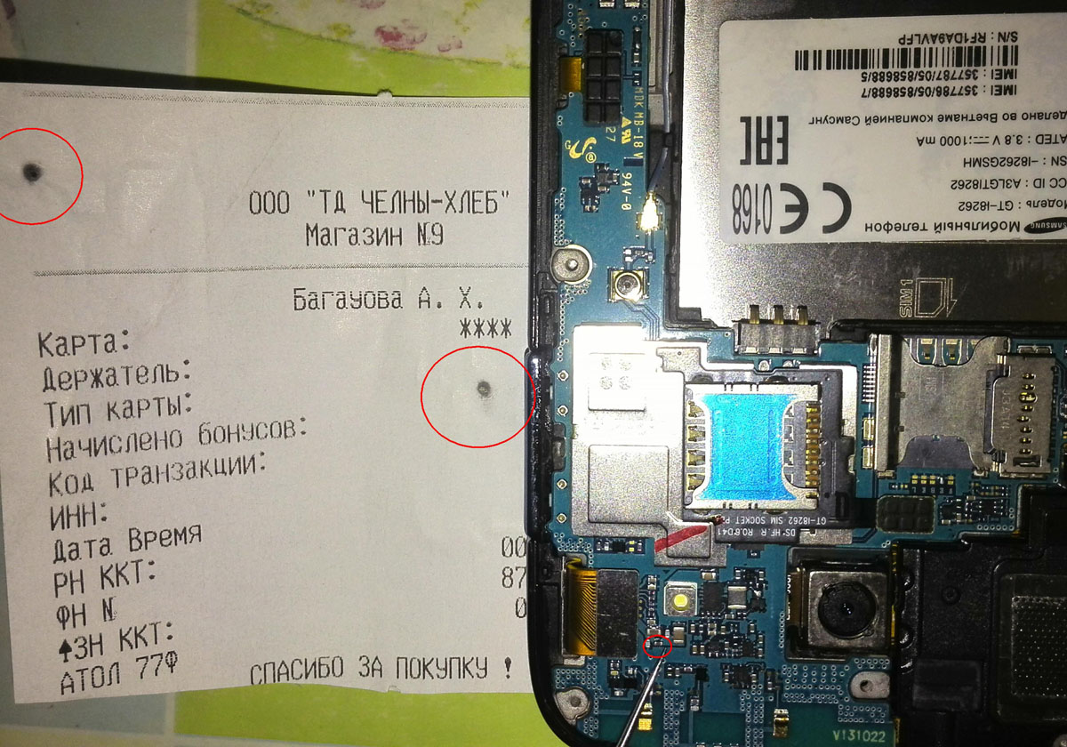

Отдали разбитый SAMSUNG GT-I8262.
С родными экраном и сенсором загружался и картинка была.
Заказал на Али экран, сенсор и переднюю часть корпуса.

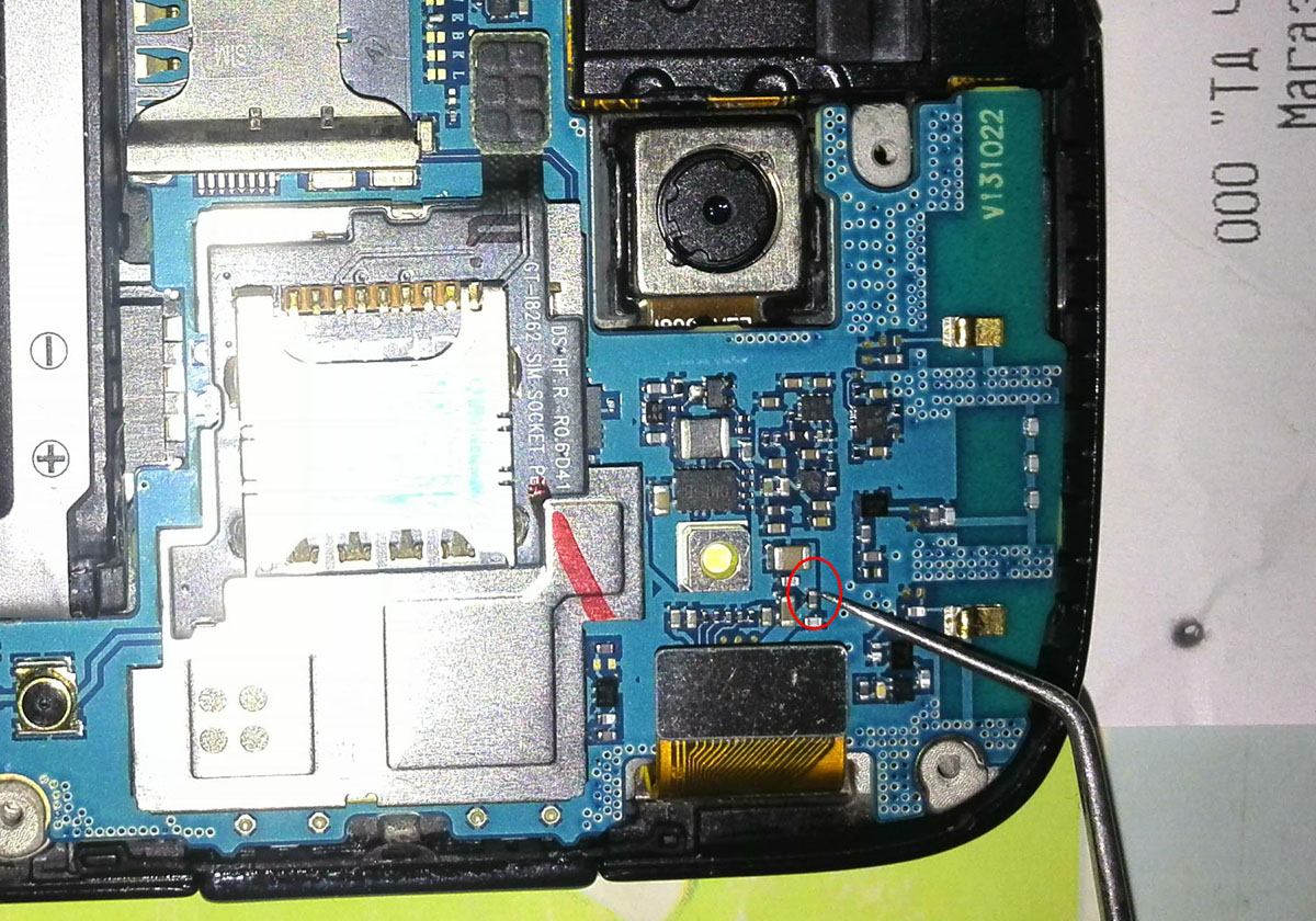

После замены при вставлении батареи включения не происходит на плате идет сильный нагрев - с помощью чековой ленты выявил деталь которая перегревается.
При подключении зарядки потребление идет 0,6 А.
Вопрос может кто подсказать что это за элемент и какое у него должно быть сопротивление (на моем 0,7 ом показывает).
На фото обвел красным и указал шилом.

катушка индуктивности.Пробуйте сколько потребляет без дисплея--походу брак прислали

Походу неисправна подсветка дисплея.

Внешним осмотром коннектора дисплея,возможно будет видно кз между контактами.
Или если видно сами контакты подсветки на дисплее,прозвонить их между собой.
